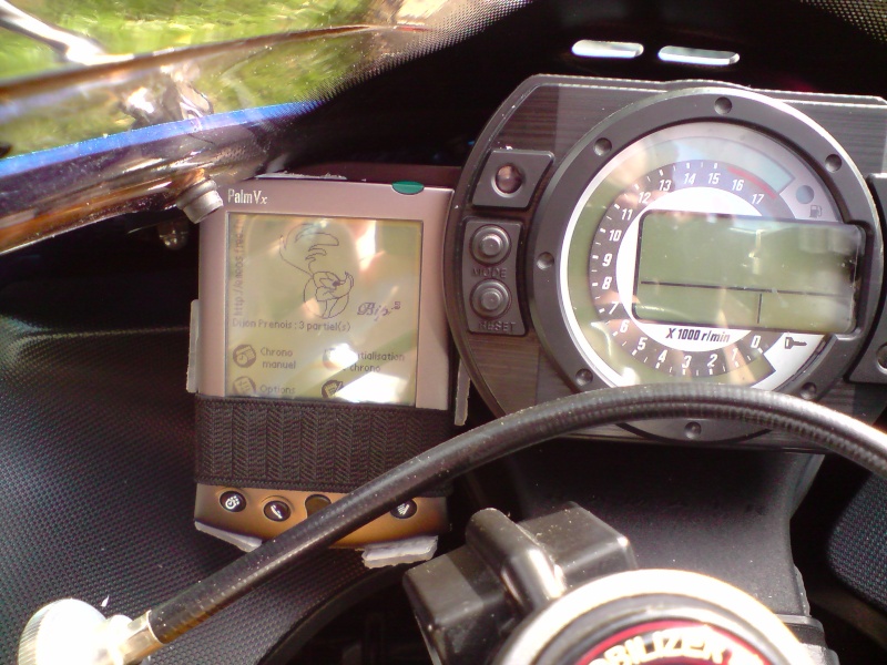

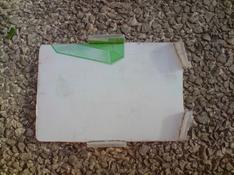

MessageSujet: Re: L'Alphano du pauvre   L'Alphano du pauvre - Page 5 Icon_minitimeLun 25 Aoû 2008 - 14:56
petit complément sur ce post. Voici une technique pour faire tenir le bipfano ou alfano du pauvre sur votre zx6r. Ceci étant réalisé sur un 2005 mais cela doit être possible sur un autre modèle voir sur une autre marque:
- tout d'abord prendre un morceau de polycarbonate appelé Macrolon ou Makrolon ou Lexan,
- tracer le contour extérieur de votre palm,
Image hébergée par servimg.com
-plier les bord (le polycarbonate se plie très très bien jusqu'a ce que le pli soit à 90°),
- finir les angles : rayon, chanfrein pour les plus pointilleux,
-trouver un endroit pour le caser sur votre meule,
ET VOILA QUAND C'EST FINI
A++ les louloutes
