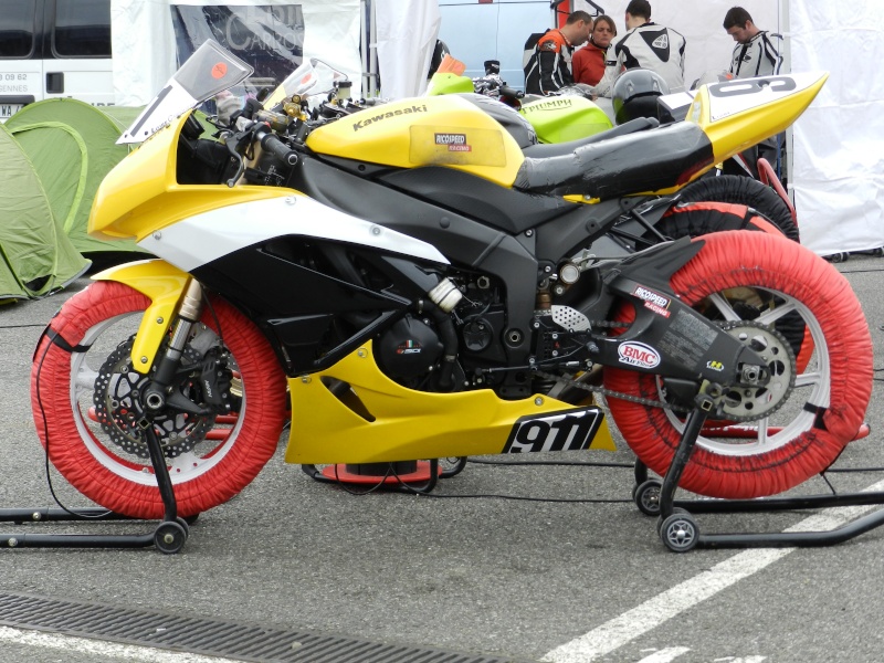

mon zx6r #911 Version 2.2  p7 <a href=mon zx6r #911 Version 2.2  p7 Photo014" />
Belle toute nue? c'est vrai qu'avec une belle ligne complète et un radiateur racing, ca serait plus cool!!!

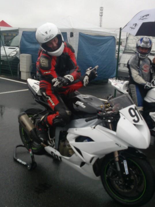

Mes premiers pas en zx6r 2009
mon zx6r #911 Version 2.2  p7 <a href=mon zx6r #911 Version 2.2  p7 29388410" />
en scène et en bataille avec un pote en GSXR1000 provenant du Superbike full Yosh (une ex a moi!!!)

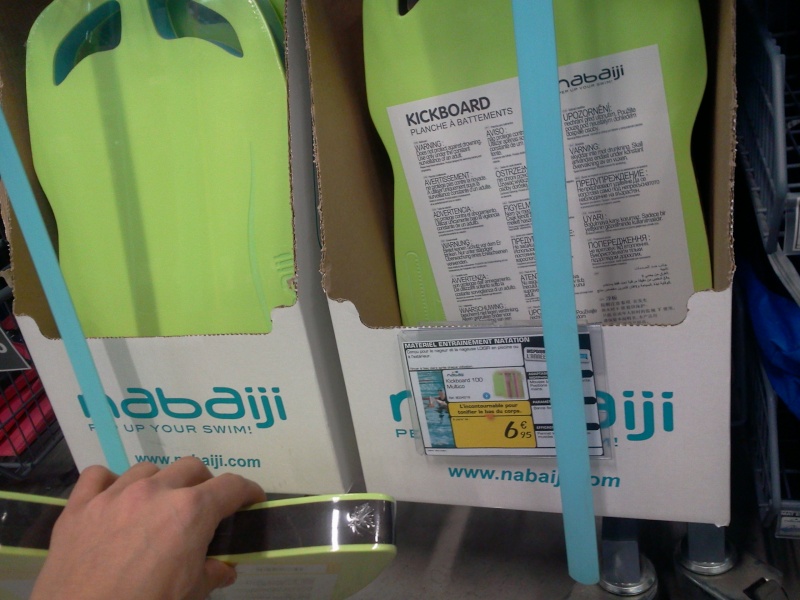

donc pour la selle, j'ai choisi l'option pas chère et bricolage (pas envie de dépenser 40€ dans de la mousse...).
Donc pour commencer :
*Go to decathlon et achat d'une planche de piscine (et c'est prevu pour la flotte, nickel!) : Coût = 7€ Epaisseur = 2,8cm

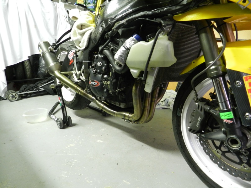

La ligne arrivant fin de semain, je voulais vérifier si j'avais un filtre racing : bin non.... allez, un billet de plus!!!

Petit colis arrivé!! Twisted Evil
[img]mon zx6r #911 Version 2.2  p7 Dscn1817[/img]
Bon bah, ca fait un petit puzzle mon zx6r #911 Version 2.2  p7 885659
[img]mon zx6r #911 Version 2.2  p7 Dscn1818[/img]
AVANT/APRES
[img]mon zx6r #911 Version 2.2  p7 Dscn1819[/img]
[img]mon zx6r #911 Version 2.2  p7 Dscn1820[/img]
[img]mon zx6r #911 Version 2.2  p7 Dscn1821[/img]
[img]mon zx6r #911 Version 2.2  p7 Dscn1822[/img]
[img]mon zx6r #911 Version 2.2  p7 Dscn1823[/img]
Du coup, j'ai rebranché la sonde lambda, (je ne sais pas si c'est meix ou pas?!?) j'ai pas pu faire de test car j'ai plus de batterie (c'était pas prévu au programme)
