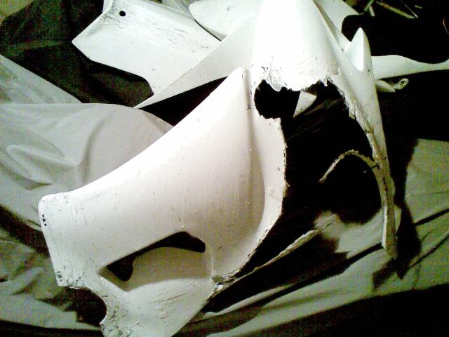

Préparation de la saison piste 2009 ( ZX6R K6 et K8 inside ) - Page 3 721797
Petits travaux pour vous faire patienter Préparation de la saison piste 2009 ( ZX6R K6 et K8 inside ) - Page 3 15110
Ca ne rentre pas vraiment dans "mes" travaux vu que c'est pour Gabi, mais ca concerne quand meme la saison 2009 Razz
Donc voila comment Gabi m'a ammené son poly à réparer
Préparation de la saison piste 2009 ( ZX6R K6 et K8 inside ) - Page 3 Mic-phone115
Vu le bout qu'il manquait, la réparation semblait mal barrée :-\
La solution, faire un moule sur un des poly neuf que j'ai acheté cheers

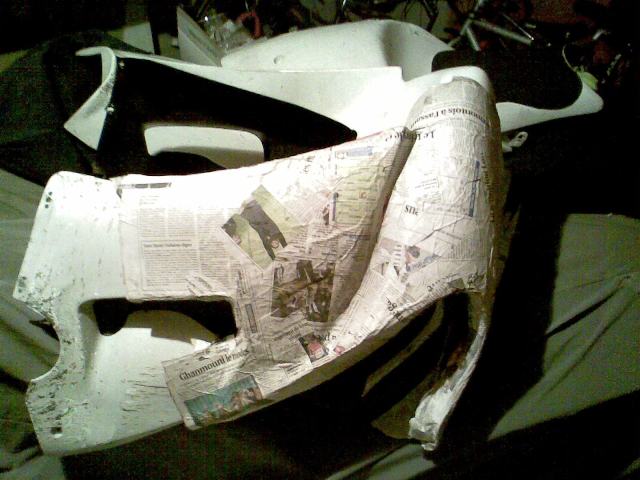

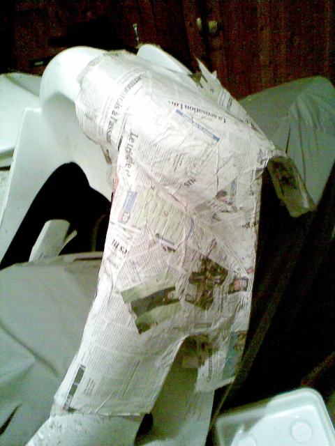

Resultat un beau moule en ... papier journal lol!
Préparation de la saison piste 2009 ( ZX6R K6 et K8 inside ) - Page 3 Mic-phone116
Et le moule en place sur le poly

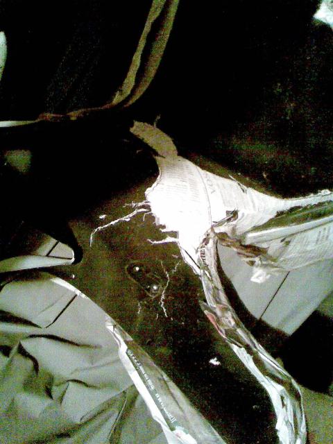

Préparation de la saison piste 2009 ( ZX6R K6 et K8 inside ) - Page 3 Mic-phone117
Préparation de la saison piste 2009 ( ZX6R K6 et K8 inside ) - Page 3 Mic-phone119
Et voila l'interieur, plus qu'a fibrer contre le moule cheers

Je n'ai pas fait de photos de la réalisation du moule n'étant pas sur du resultat What a Face, mais pour ceux qui s'interessent a la réalisation j'ai procédé ainsi:
- Mise en place de film alimentaire sur le poly, humidifié pour qu'il reste plaqué
- Trampage de journaux dans de la colle a papier peint
- Mise en place de plusieurs couches de papier en les plaquant bien
- Sechage de 3 jours ( c'est encore un peu humide aux endroits les plus épais What a Face ) et démoulage
Plus qu'a fibrer ça ce week end si j'ai le temps Wink
