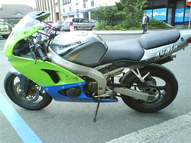

Un ZX6R 99
Préparation de la saison piste 2008 ( ZX6R 98 et 99 inside ) Grise

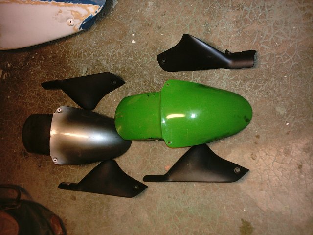

Les pieces en trop
Préparation de la saison piste 2008 ( ZX6R 98 et 99 inside ) PICT3032
La ou elles risquent de retourner si j'arrive a les remettre :ddr:

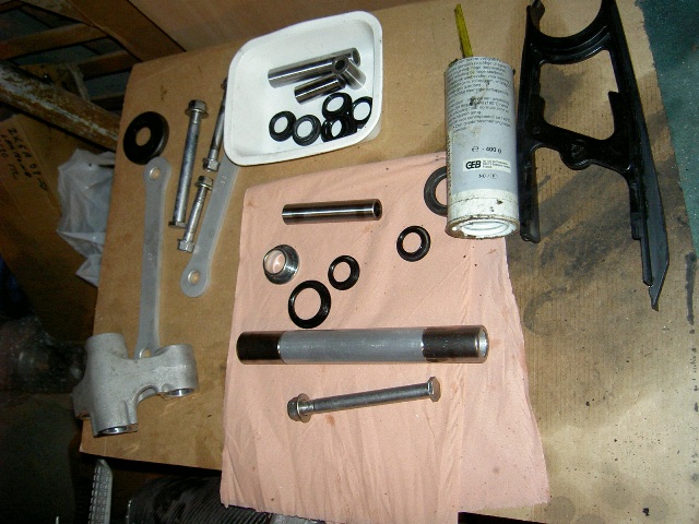

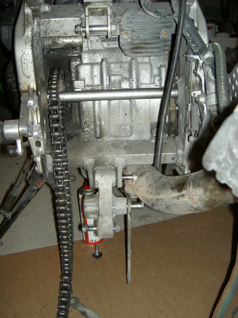

Sur cette photo il y'a encore le basculeur qui va entre l'amorto, le cadre et les biellettes. Vous noterez que la ligne d'échappement gène pour sortir les 2 boulons qui restent. Et comme ça ne suffisait pas, il a fallut démonter le radiateur pour acceder au goujouns de culasse pour enfin pouvoir bouger la ligne afin de libérer le basculeur :beuh:
Si je tenais le pu### de petit nabot chintok qui a pondu ça je l'aurais étripé sur place :mad:
Tout plein des morceaux qui vont dans le basculeur, le bras oscillant, etc.... La c'est tout propre, j'ai pas pensé a en faire une tout cracra Very Happy

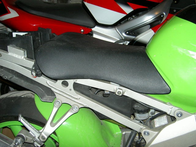

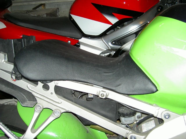

Et un ptit comparo selle d'origine Vs selle rabaissée
Préparation de la saison piste 2008 ( ZX6R 98 et 99 inside ) PICT3036
Préparation de la saison piste 2008 ( ZX6R 98 et 99 inside ) PICT3035

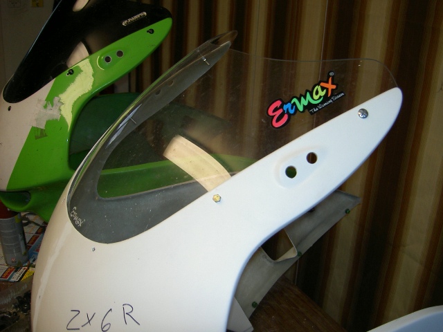

Les tètes de fourches avec leur bulles 🇷🇸
Préparation de la saison piste 2008 ( ZX6R 98 et 99 inside ) PICT3038

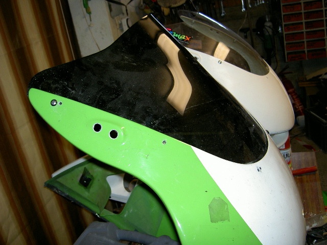

Ma mienne 🇷🇸 🇷🇸
Préparation de la saison piste 2008 ( ZX6R 98 et 99 inside ) PICT3039

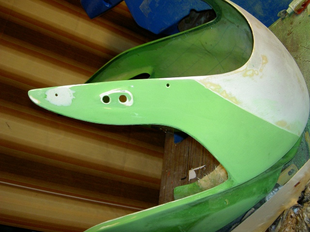

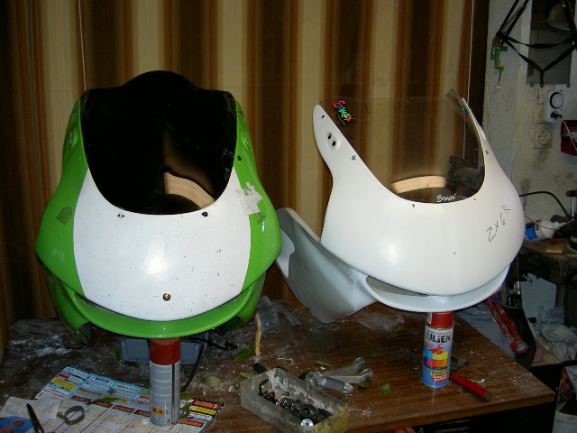

Les trous en doubles sont la parce que j'ai repercé pour ajuster la bulle comme il faut, sur ce carénage il y'avait la bulle ermax transparente qui est maintenant sur le poly d'aude. Il faudra que je les rebouche :ddr:

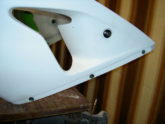

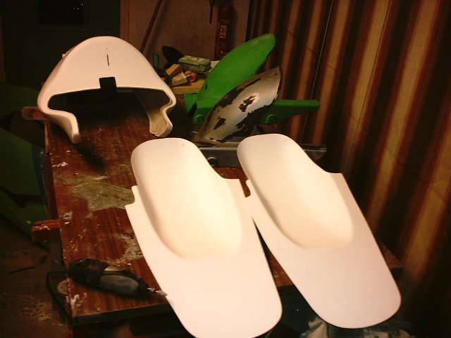

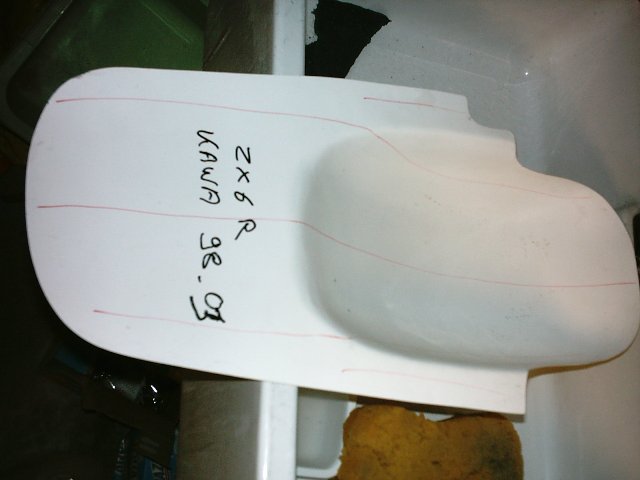

Le poly d'aude
Préparation de la saison piste 2008 ( ZX6R 98 et 99 inside ) PICT3040
Les vis qui tiennent la bulle sont bien sur la temporairement :O|

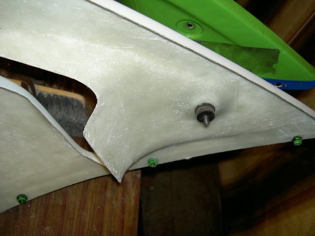

Les différentes fixations du poly (qui arrive non percé, donc faut se démerder pour l'ajuster :W ; mais ca va les trous sont bien repérés )
Préparation de la saison piste 2008 ( ZX6R 98 et 99 inside ) PICT3041
Préparation de la saison piste 2008 ( ZX6R 98 et 99 inside ) PICT3042
On voit les magnifiques entretoises en caoutchouc fait maison :ddr:, vu que le poly est droit ( pour la solidité ) il faut compenser l'épaisseur qui manque avec un carénage d'origine ( qui a un creux prononcé pour venir jusqu'au cadre ). Je ferais une photo ce sera plus simple Razz

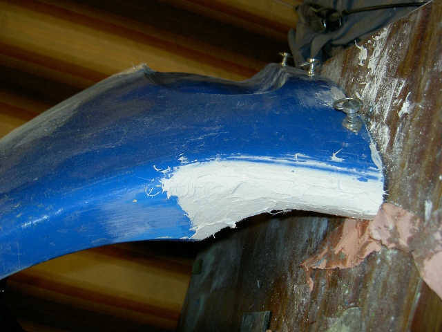

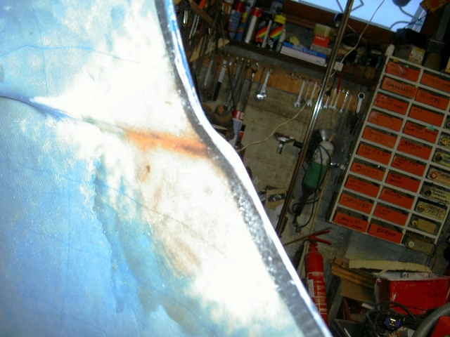

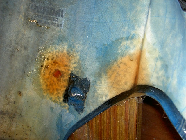

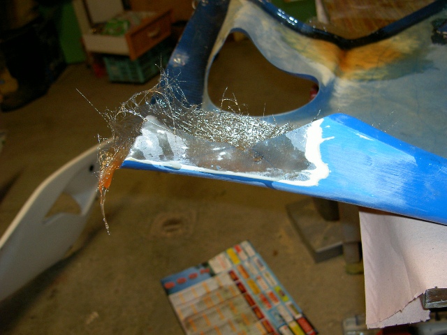

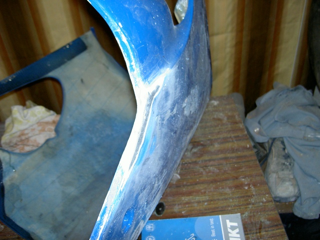

J'ai réparé mon poly qui avait des trucs comme ça
Préparation de la saison piste 2008 ( ZX6R 98 et 99 inside ) PICT3044
Préparation de la saison piste 2008 ( ZX6R 98 et 99 inside ) PICT3045
la c'est deja poncé et ébavuré Wink
On ponce, a la main, au dremel, etc...
Préparation de la saison piste 2008 ( ZX6R 98 et 99 inside ) PICT3046
Préparation de la saison piste 2008 ( ZX6R 98 et 99 inside ) PICT3048
Plus les autres réparations que je n'ai pas photographié Razz

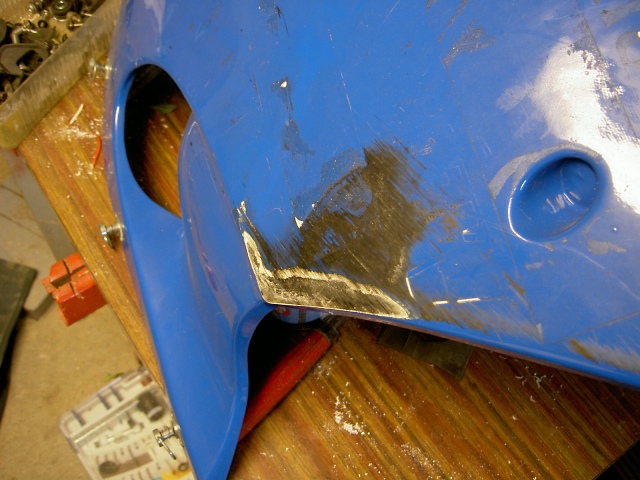

on sort le produit qui va bien :W
Préparation de la saison piste 2008 ( ZX6R 98 et 99 inside ) PICT3049
Et un fois le produit pret, on tartine :ddr:
Préparation de la saison piste 2008 ( ZX6R 98 et 99 inside ) PICT3050
Préparation de la saison piste 2008 ( ZX6R 98 et 99 inside ) PICT3051
Préparation de la saison piste 2008 ( ZX6R 98 et 99 inside ) PICT3052
Plus qu'a attendre que ca sèche, et mardi je ferais les extérieur a la résine armée de fibre Wink

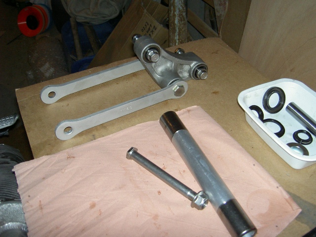

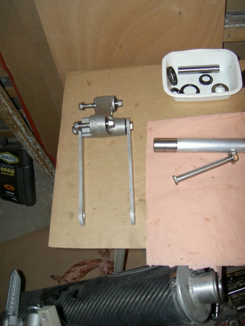

j'ai assemblé mon basculeur tout propre et tout remplis de graisse ( j'arrivais a peine en remettre les spi en place tellement c'était plein :cubitus: )
Préparation de la saison piste 2008 ( ZX6R 98 et 99 inside ) PICT3053
Préparation de la saison piste 2008 ( ZX6R 98 et 99 inside ) PICT3054

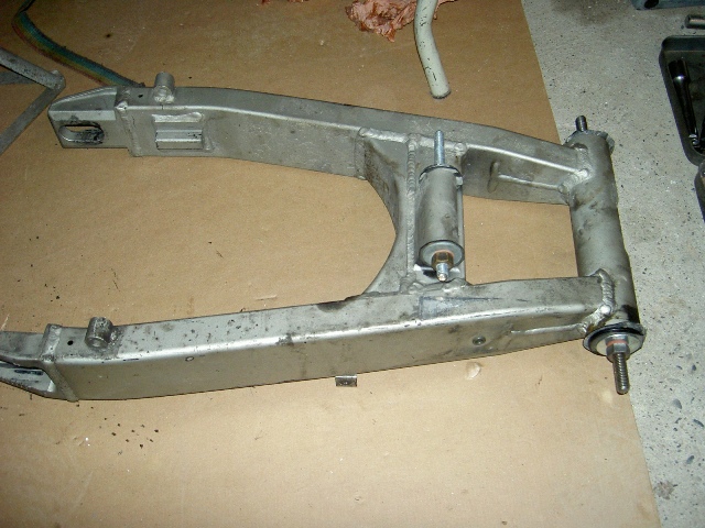

Et une ptite photo de mon bras oscillant qui attend son passage au sablage. Pour ceux qui avaient déjà vu les photos du démontage de GSE, j'ai repris la même technique pour protéger les cages à aiguilles :W
Préparation de la saison piste 2008 ( ZX6R 98 et 99 inside ) PICT3055

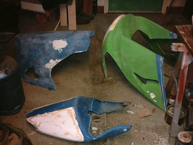

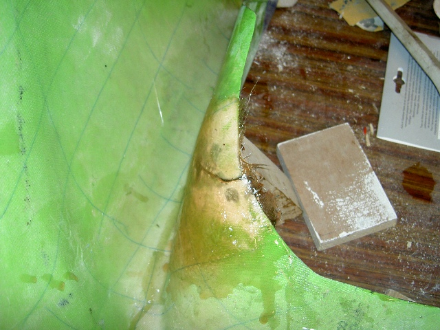

Préparation de la saison piste 2008 ( ZX6R 98 et 99 inside ) 721797 du jour

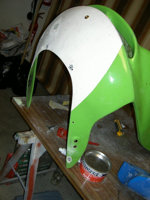

Découpe des bouts de fibre qui dépassaient et ponçage
Préparation de la saison piste 2008 ( ZX6R 98 et 99 inside ) PICT3185
Préparation de la saison piste 2008 ( ZX6R 98 et 99 inside ) PICT3186
Préparation de la saison piste 2008 ( ZX6R 98 et 99 inside ) PICT3187
Préparation de la saison piste 2008 ( ZX6R 98 et 99 inside ) PICT3188
Préparation de la saison piste 2008 ( ZX6R 98 et 99 inside ) PICT3189

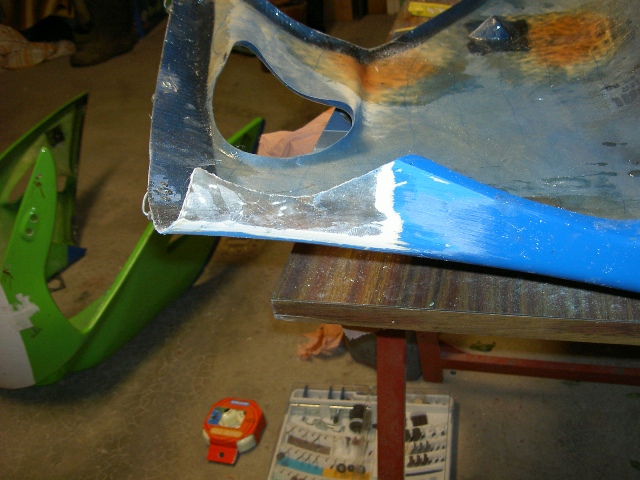

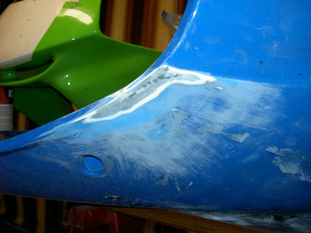

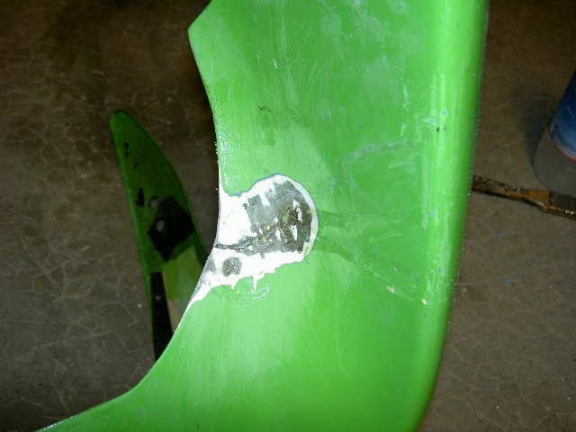

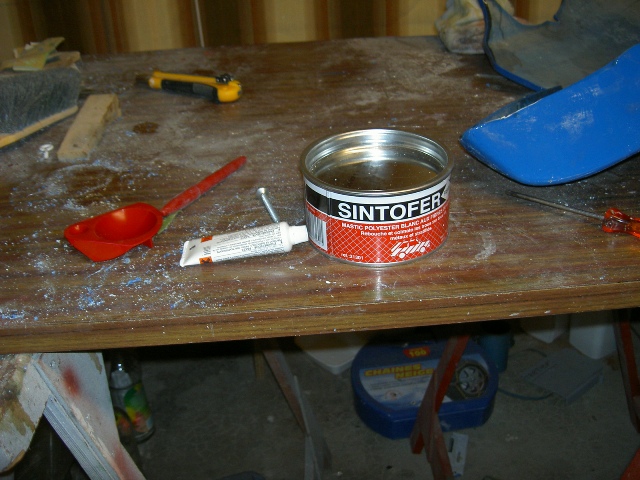

Préparation pour le rebouchage des trous (a grands coups de dremel :cubitus: )
Préparation de la saison piste 2008 ( ZX6R 98 et 99 inside ) PICT3192
Préparation de la saison piste 2008 ( ZX6R 98 et 99 inside ) PICT3193

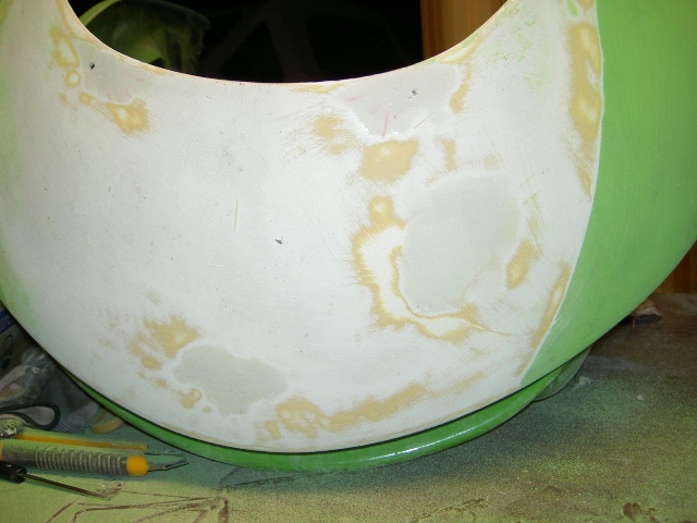

On sort mon copain le mastique armé de fibre de verre :W
Préparation de la saison piste 2008 ( ZX6R 98 et 99 inside ) PICT3191
On tartine et on ponce quand c'est sec
Préparation de la saison piste 2008 ( ZX6R 98 et 99 inside ) PICT3194
Préparation de la saison piste 2008 ( ZX6R 98 et 99 inside ) PICT3195
Préparation de la saison piste 2008 ( ZX6R 98 et 99 inside ) PICT3196
Bon la c'est pas encore poncé Razz
Préparation de la saison piste 2008 ( ZX6R 98 et 99 inside ) PICT3197

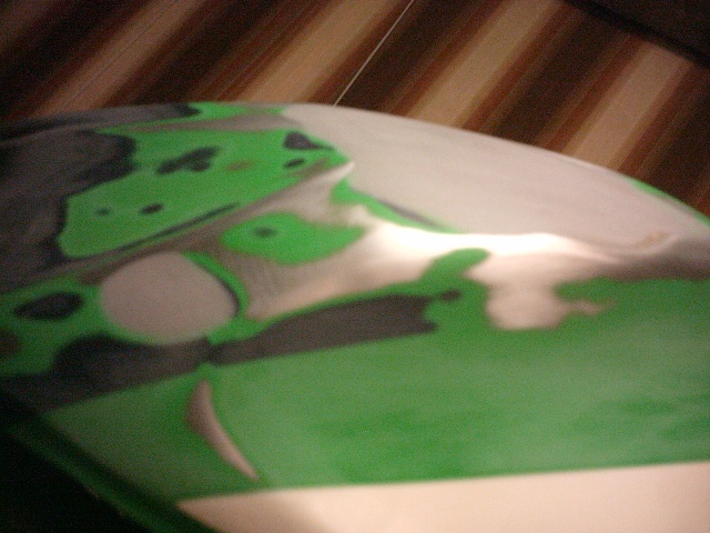

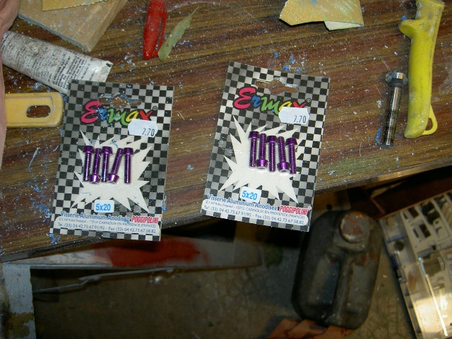

Un peu de "tuning" :cubitus: pour la brelle d'aude ( les vis pour la bulle et l'assemblage des 2 parties du carénage avant, assorties aux raccords des durites avia s'il vous plait :O| )
Préparation de la saison piste 2008 ( ZX6R 98 et 99 inside ) PICT3190

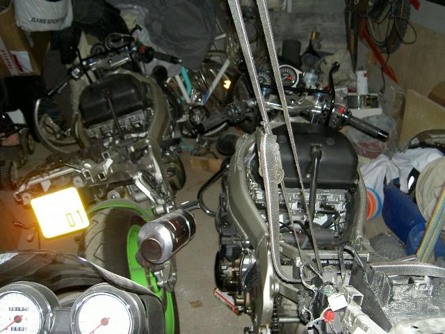

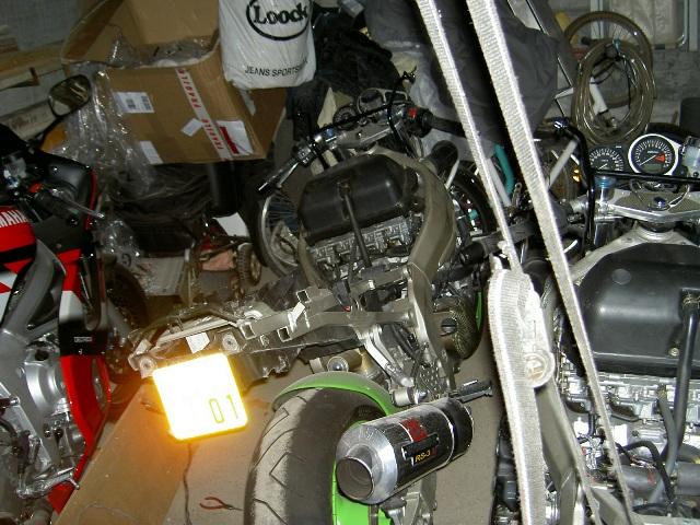

Et les motos encore un peu plus à poil (va bientôt plus rien rester :W )
Préparation de la saison piste 2008 ( ZX6R 98 et 99 inside ) PICT3198
Préparation de la saison piste 2008 ( ZX6R 98 et 99 inside ) PICT3199

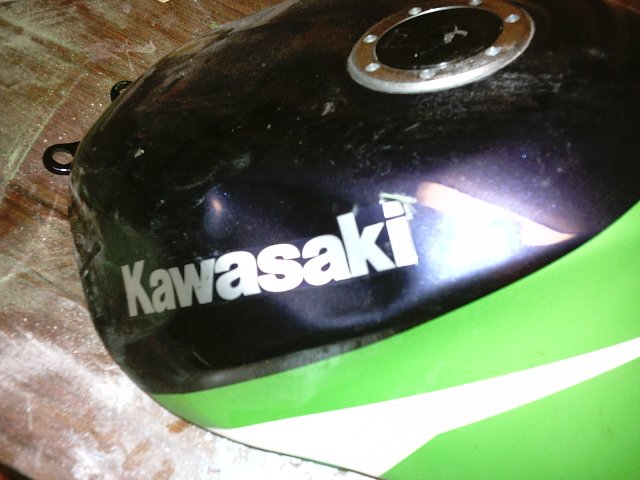

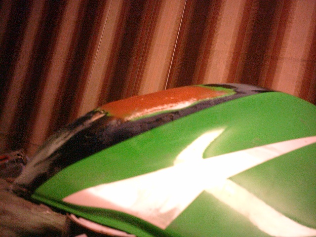

Je suis en train de virer les autocollants d'origine des réservoirs, c'est la misère a enlever vu qu'ils sont sous le vernis :L

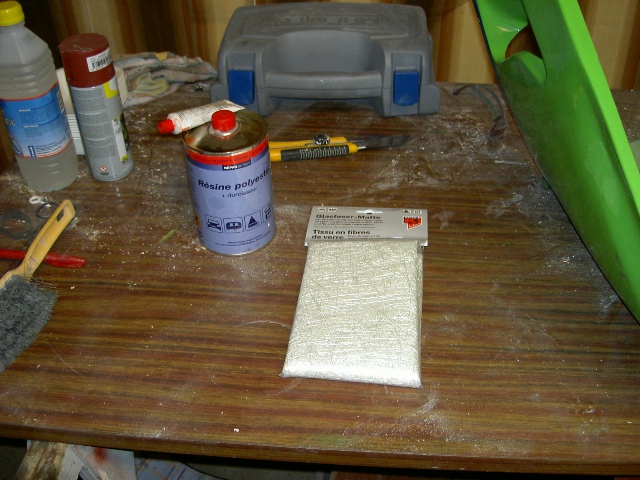

Je suis aller acheter ça:
Préparation de la saison piste 2008 ( ZX6R 98 et 99 inside ) PICT3202
pour réparer les boulettes de sismic :O| ( poc dans le réservoir touSSa :cubitus: )
Ca s'appel mastique armé aussi, mais la c'est de la résine armée, pas du mastic de "finition" Wink

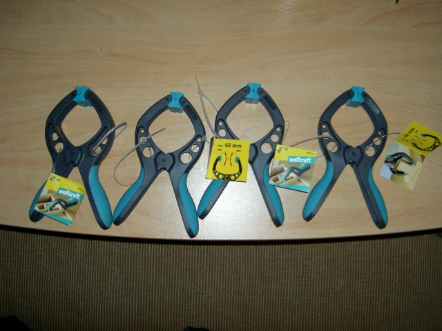

J'en ai profité pour acheter de l'aide :oui:, des petites mains pour m'aider a bricoler quand on a besoin ... de plus de 2 mains pour tenir des trucs Razz
Préparation de la saison piste 2008 ( ZX6R 98 et 99 inside ) PICT3200
Voila, ca fait pas beaucoup mais c'est tout pour aujourd'hui :ddr:

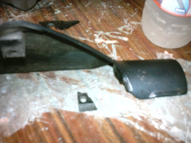

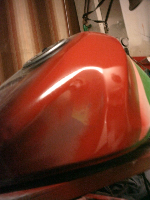

Et réparation des bêtises de sismic :O|

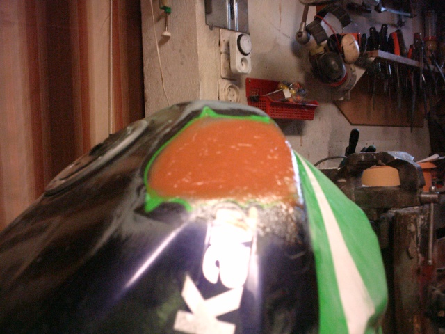

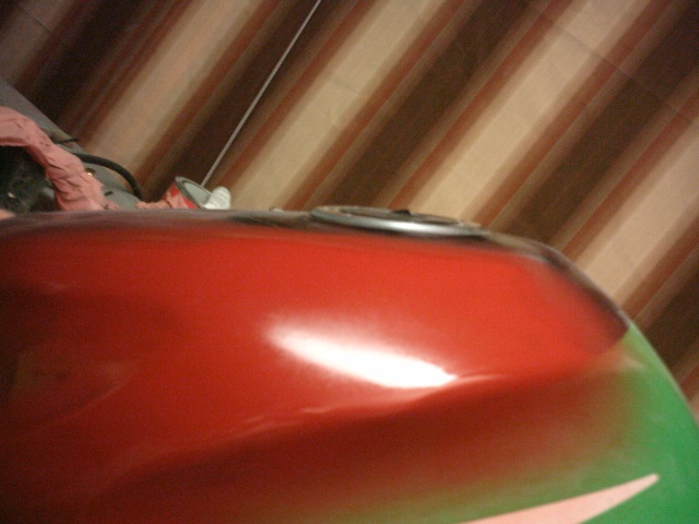

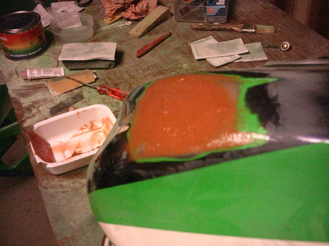

on prend un réservoir un peu poqué
Préparation de la saison piste 2008 ( ZX6R 98 et 99 inside ) IMAG0415
Préparation de la saison piste 2008 ( ZX6R 98 et 99 inside ) IMAG0416

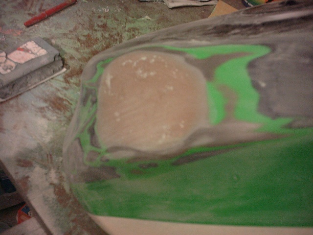

On le ponce jusqu'a la tôle, en terminant avec du papier a gros grain pour donner une bonne accroche
Préparation de la saison piste 2008 ( ZX6R 98 et 99 inside ) IMAG0418

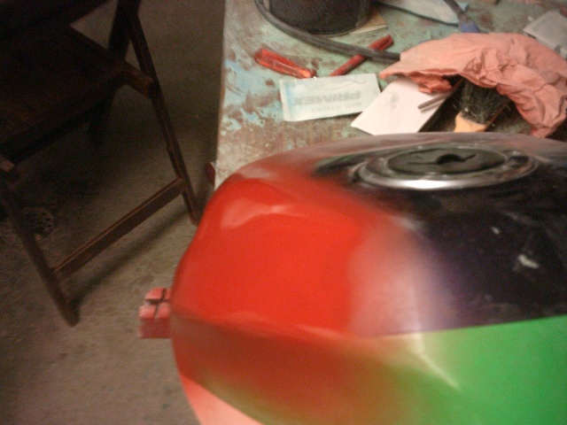

Après on prépare un peu de résine armée ( "choucroute" en terme de tuneur, le produit avec lequel ils font des superbes par chocs de fou, des ailerons de dingue, etc... :cubitus: )
Préparation de la saison piste 2008 ( ZX6R 98 et 99 inside ) IMAG0419
Préparation de la saison piste 2008 ( ZX6R 98 et 99 inside ) IMAG0420
Préparation de la saison piste 2008 ( ZX6R 98 et 99 inside ) IMAG0421
On attend que ça sèche et on ponce
Préparation de la saison piste 2008 ( ZX6R 98 et 99 inside ) IMAG0422
Préparation de la saison piste 2008 ( ZX6R 98 et 99 inside ) IMAG0423

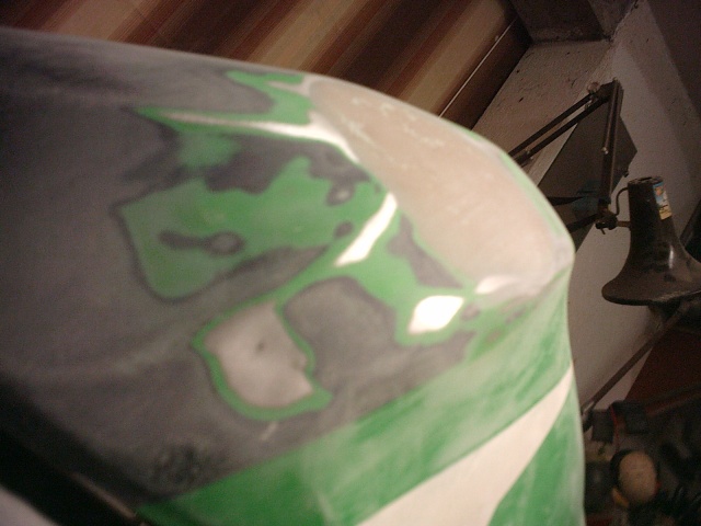

Ensuite on applique du mastique de finition, on attend que ca seche et on ponce. Résultat
Préparation de la saison piste 2008 ( ZX6R 98 et 99 inside ) IMAG0424
Préparation de la saison piste 2008 ( ZX6R 98 et 99 inside ) IMAG0425
Après un ptit coup d'apret antirouille pour protéger tout ca de la rouille en attendant la suite :oui:
Préparation de la saison piste 2008 ( ZX6R 98 et 99 inside ) IMAG0426
Préparation de la saison piste 2008 ( ZX6R 98 et 99 inside ) IMAG0427
Préparation de la saison piste 2008 ( ZX6R 98 et 99 inside ) IMAG0428

Des news toutes fraiches
Micboy a écrit:
Préparation de la saison piste 2008 ( ZX6R 98 et 99 inside ) 721797 de la semaine, vu que je mets en pratique mes résolutions 2008, c'est a dire rentrer tot a la maison Razz , j'ai pu bosser un peu :ddr:
J'ai deja acheté un peu de mastic de finition, vu que j'approche des finitions Razz
Préparation de la saison piste 2008 ( ZX6R 98 et 99 inside ) IMAG0441
Pis apres j'ai attaqué un truc super relou, pas impressionant pour 2 sous ... du ponçage :L
Le pire c'est que c'est juste un pré ponçage, faudra que je refasse les 2 complet ( celui la et le neuf ) au papier de verre a l'eau :bah:
Préparation de la saison piste 2008 ( ZX6R 98 et 99 inside ) IMAG0442
Préparation de la saison piste 2008 ( ZX6R 98 et 99 inside ) IMAG0443
Préparation de la saison piste 2008 ( ZX6R 98 et 99 inside ) IMAG0444
Et une ptite photo de mes durites avia vertes :fier:
Préparation de la saison piste 2008 ( ZX6R 98 et 99 inside ) IMAG0445
Voila, la suite ce week end Wink

Micboy a écrit:
Préparation de la saison piste 2008 ( ZX6R 98 et 99 inside ) 721797 du week end
Pas beaucoup de photos parceque d'un les travaux ne sont pas spéctaculaires ( masticage, ponça, remasticage, reponçage, etc... ) et je suis de garde aux pompiers, alors entre la manoeuvre de ce matin et les inters ça a bien grignoté mon temps de travail sur les brelles :L
Places aux photos :W
Préparation de la saison piste 2008 ( ZX6R 98 et 99 inside ) IMAG0447
Mise en pratique de ma super technique pour etre sur de poncer partout, les coup de marqueur :cubitus: . Sinon sur une piece brute de démoulage, on voit pas ou on a poncé ou pas Wink
Préparation de la saison piste 2008 ( ZX6R 98 et 99 inside ) IMAG0448
Les pieces qui sont poncées et pretes a appreter
Préparation de la saison piste 2008 ( ZX6R 98 et 99 inside ) IMAG0449
Une partie des pieces qui reste a poncer a l'eau .... Elles me prenennt du temps celle la, a force de mastiquer, poncer, etc...
Préparation de la saison piste 2008 ( ZX6R 98 et 99 inside ) IMAG0450
Les seuls morceaux de carénage qui restaient sur les motos Laughing, sur lesquels ils y aura un peu de réparations a faire ...
Préparation de la saison piste 2008 ( ZX6R 98 et 99 inside ) IMAG0451
Un bout du gadre boue de la grise a refaire en fibre ( vu qu'il manque un bout )
Préparation de la saison piste 2008 ( ZX6R 98 et 99 inside ) IMAG0452
un bout du support de garde boue a refibrer aussi ( encore une des boulettes de Sismic Razz )
Voila, c'est tout pour ce week end Razz
