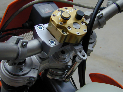

Il a rajouté un amortisseur de direction ohlins qui coûte assez chère de ce type Zx6r 2007 : besoin de conseils (urgent)  52
et des protection en carbon kevlar sur le moteur.
