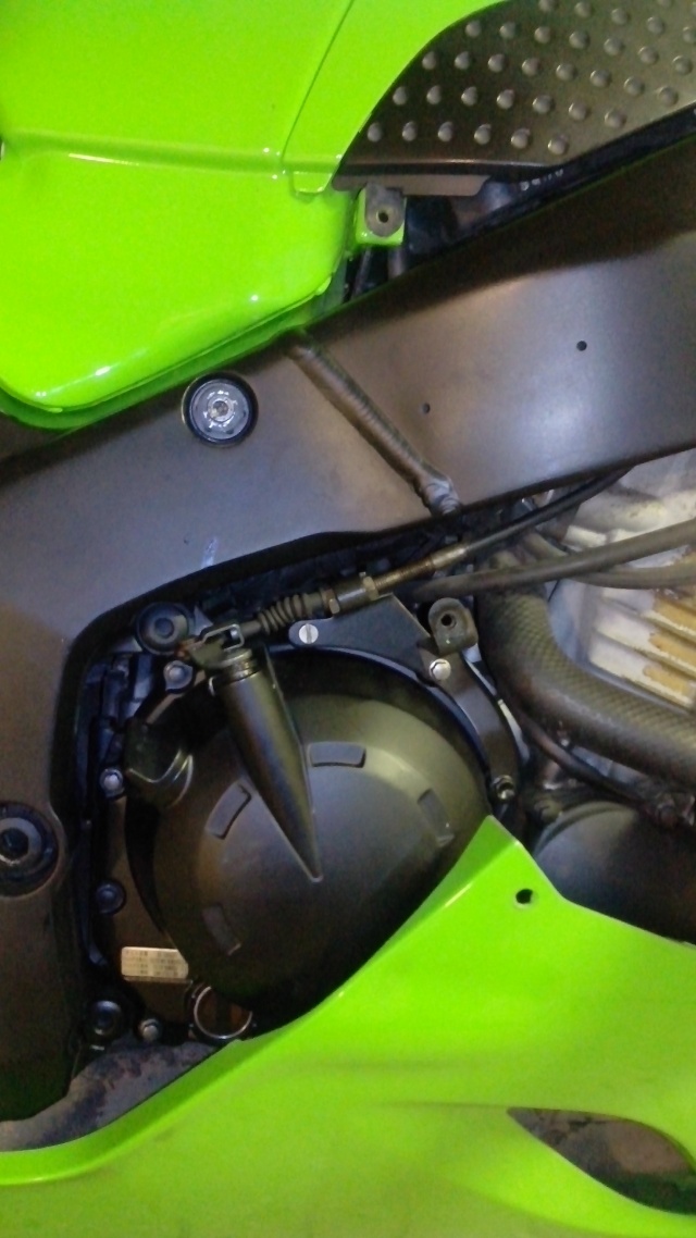

putin j'ai pas de plaque min il y a bien les 2 trous pour passer les rivets mais plus rien.
Et le numéro a la colonne de direction c'est noté de traviole ca a été refrappé.
P... !!!!!!!!!! savez vous où est noté le numero moteur car quand je lorgne par le carter d'embrayage, il y a un joli plat, mais rien écrit dessus !

Ce matin j'ai "encore" demonté le reservoir, boite à air; décaréné... pour trouver le n° d'ID moteur . Mais ce numéro est introuvable au place habituelle... et le vendeur me soutient que le n° n'a pas été limé ...
Aux possesseurs de K5 K6 ou K7 K8 .... Img_2014
Aux possesseurs de K5 K6 ou K7 K8 .... Img_2015
Aux possesseurs de K5 K6 ou K7 K8 .... Img_2016
Aux possesseurs de K5 K6 ou K7 K8 .... Img_2017

De ce que je sais, en fonction des années, les n° moteur sont soit au dessus du carter d'embrayage(de 95 à au moins 2002) soit sur l'arrière du moteur, visible au dessus de l'axe de bras oscillant.
Contrairement à ceux du cadre, bidouiller ou faire disparaitre les numéros moteur ne présente aucun intérêt.
Ces numéro n'apparaissent sur aucun document officiel et ne servent qu'a la traçabilité constructeur du moteur.

bizarre sur les K5-K6 effectivement, le numero est juste derriere le collecteur .... mais pas sur l'embrayage, mais ta foto c'est vide ... :/
