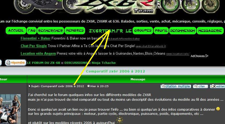

Tu clic dans le menu sous la banière
Comparatif zx6r 2006 à 2012 Forum10
Et tu accèdes au site où y'a pas mal d'infos (pas super à jour mais assez complet pour ce que tu veux, je pense Wink )
