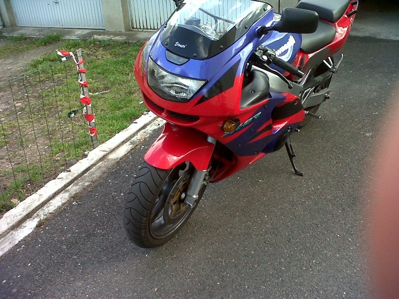

MessageSujet: Re: zx6r 1996    zx6r 1996  - Page 2 Icon_minitimeDim 25 Mar 2012 - 18:49
voila les photos...
[img]zx6r 1996  - Page 2 Img-2010[/img]
[img]zx6r 1996  - Page 2 Img-2011[/img]
[img]zx6r 1996  - Page 2 Img-2012[/img]
sur la dernière,on voit la sortie du pot,qui ne me semble pas d'origine...
sinon,super sympa a rouler,mais j'ai remis les reglages de fourche et d'amorto préconisé par kawancar le mec d'avant avait fait n'importe quoi!!!
tout fermé devant,et tout ouvert derrière... je la trouvait bizarre aussi!!

zx6r 1996  - Page 2 Empty
MessageSujet: Re: zx6r 1996    zx6r 1996  - Page 2 Icon_minitimeDim 25 Mar 2012 - 19:03
Bon point pour les suspensions Wink
Et on peut pas dire que sa peinture n'a pas résisté au temps, elle est superbe I love you
MessageSujet: Re: zx6r 1996    zx6r 1996  - Page 2 Icon_minitimeDim 25 Mar 2012 - 20:06
à première vue elle à l'air NIQUEL ! bien vu pur les suspets' Wink
" apparament tu à aussi un nouvelle appareil photo ... " Laughing je plaisante Wink
et pour l'échappement il ma l'air tout à fait normal et avec sa chicane !

pour le reglage carbu,je pensais monter de 5 pts les gicleurs,ouvrir a peine plus la richesse,et pour les aiguilles,c'est quoi comme epaisseur environ?
je voulais tout mettre en meme temps,et si sa marche tant mieux,sinon,voir a quel moment sa M... et intervenir en fonction...c'est con comme idée ou pas?
m'enfin,c'est pas pour tout de suite,il faut d'abord que je la retape cette ligne!!
et puis je mettrais bougie et filtre a air neuf en meme temps,pour etre sur du résultat... et finir par une bonne synchro!
avec un peu de chance,en 1 apres-midi c'est fini et sa marche (c'est peu probable quand meme)!
A+

Bonjour, je suis nouveau et je viens de voir que pour les modèles de 95 à 97 il y a que deux modèles de peinture . Hors pour ma part ,je vais dimanche acheter mon zx6r de 96 et il est noir et gris . Est normal? Elle a 68m km et je l'achète 1050€ pneu arrière hs . Au niveau de la révision, que faut il prévoir? Merci de me conseillé , car pas envie de me craquer . Merci à tous .
Masculin Nombre de messages : 17649
MessageSujet: Re: zx6r 1996    zx6r 1996  - Page 2 Icon_minitimeJeu 11 Juin 2015 - 11:56
2 modèles de peinture zx6r 1996  - Page 2 885659 zx6r 1996  - Page 2 885659 t'es sur ??
Sinon déjà voir les derniers entretien et factures correspondantes Wink sans plus d'info difficile à dire ce que tu dois faire Wink
