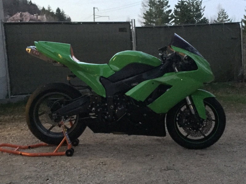

Bonjour,
J'ai pu bien avancé sur la zx, seulement j'ai beaucoup de mal à mettre le poly inférieur...
Il touche le pot à 2 endroits (ligne Yosh).
Je compte découper un peu le carénage dessous afin de faire passer la ligne au travers, et je me pose la question : Combien de mm faut-il laisser entre un poly et le pot ?

Masculin Nombre de messages : 14948
MessageSujet: Re: Poly avec ou sans selle ?   Dim 9 Avr 2017 - 22:30
Faut juste veiller à ce que ton carénage inférieur puisse toujours contenir l'huile en cas de souci, et mettre de l'isolant alu pour éviter de cramer ton poly avec la ligne Wink

MessageSujet: Re: Poly avec ou sans selle ?   Lun 10 Avr 2017 - 15:45
Malheureusement ca sera pas possible je vais devoir le découper dessous, sinon ça passera pas...
MessageSujet: Re: Poly avec ou sans selle ?   Lun 10 Avr 2017 - 17:16
Si tu dois vraiment découper la face inférieure du sabot c'est dommage pour la sécurité en cas de pépin (voir comment les proprio du même millésime et même ligne ont fait) mais pour des journées club ça changera rien vu que des roadsters sans sabot ont le droit de rouler.

Masculin Nombre de messages : 15220
MessageSujet: Re: Poly avec ou sans selle ?   Lun 10 Avr 2017 - 17:52
En clair, tant que tu ne fais pas de compétition, pas de soucis pour découper le sabot Wink

MessageSujet: Re: Poly avec ou sans selle ?   Lun 10 Avr 2017 - 23:11
Hello !
Alors j'y suis pas allé de main morte.
Pour la selle j'ai dû user aussi du dremel, et fsbriquer une planche en bois car trop basse. Mais c'est presque fini !
Départ jeudi matin pour 3 jours au mugello.
