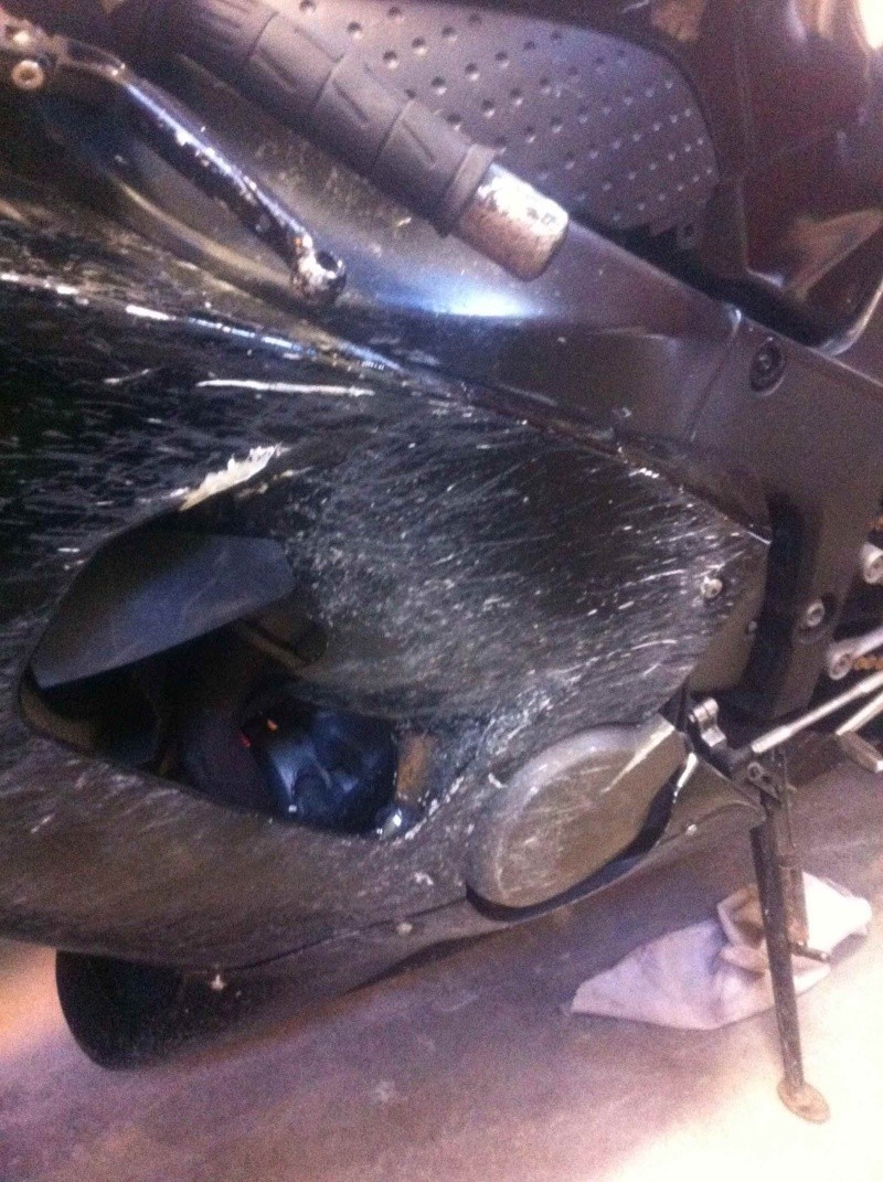

Donc au menu, constat des dégats liés à ma chute. Désolé pour la qualité des photos, c'est pris avec mon tél portable.
Mon ZX6R 636 de 2006 Img_0314
Mon ZX6R 636 de 2006 Img_0315
Mon ZX6R 636 de 2006 Img_0316
Mon ZX6R 636 de 2006 Img_0317
Mon ZX6R 636 de 2006 Img_0318
Mon ZX6R 636 de 2006 Img_0319
Mon ZX6R 636 de 2006 Img_0320
Les polys ont bien morflés mais rien de dramatique, c'est réparable. Heureusement.

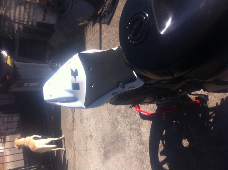

Coque arrière apprêtée ^^
Mon ZX6R 636 de 2006 Img_0420
Et pour la comparaison avant/après :
Mon ZX6R 636 de 2006 Img_0421
Voici ce que ca donne avec la coque appretée
Mon ZX6R 636 de 2006 Image110
Et peinte
Mon ZX6R 636 de 2006 Image12
Mousse de selle decoupée apres la création d'un patron puis poncée et collée...
Mon ZX6R 636 de 2006 Image13
Mon ZX6R 636 de 2006 Image14
Mon ZX6R 636 de 2006 Image15
Mon ZX6R 636 de 2006 Image16
J'ai roulé les 27 juin 2015 et 12 juillet à CASTELLOLI, y'avait des passages au sonomètre de façon inopinée et je n'y ai pas été soumis... Donc plutôt cool. Pourtant je fais pas mal de bruit, mais moins que certains visiblement.
J'ai pu y testé ma coque et donc la nouvelle assise de la moto et c'est tout bon, validé. Seule la mousse de selle semble ne peut être top elle a commencée à partir en morceaux par endroits...

MessageSujet: Re: Mon ZX6R 636 de 2006   Mon ZX6R 636 de 2006 Icon_minitimeMer 8 Fév 2017 - 17:13
Si besoin je possede encore le mc et les etriers d'origine.
Voici pour les photos en espérant t'aider.
Sur les photos entouré de scotch bleu c'est le bypass.
Mon ZX6R 636 de 2006 Img_0611
Mon ZX6R 636 de 2006 Img_0610
Mon ZX6R 636 de 2006 Img_0613
Mon ZX6R 636 de 2006 Img_0614
Et le lien pour le bypass pour le moteur de valves d'echappement.
