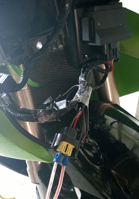

La petite modif du week-end : Je voulais pouvoir déclencher le ventilateur du radiateur quand bon me semble.
Je suis donc allé chercher une alimentation grâce aux plein phares.
Il suffit de bien repérer le + et le -
La prise jaune est celle des plein phares, dans laquelle j'ai mis 2 broches qui vont vers le faisceau du ventilateur.
Ma pistarde modéle 2009 - Page 3 WP_20140817_16_18_49_Pro
Ça fonctionne comme je le voulais   Smile  Je peux déclencher le ventilateur avec l'interrupteur des plein-phares.

pas mal mais t'avais pas mieux que du scotch transparent tout moche ? des ryslan par exemple  Ma pistarde modéle 2009 - Page 3 15110 Ma pistarde modéle 2009 - Page 3 15110

Sympa le montage du ventilo' !
Tu l'as fait en parallèle du câblage existant sur le ventilateur, ou en remplacement ?
Tes deux fils que tu as ajoutés vont simplement se brancher sur le ventilateur ?
C'est pas mal comme ça, ça évite la surchauffe une fois arrivé au paddock Wink
Au départ j'avais que ça sous la main et la photo a été prise avant l'isolation de tout ça. C'était pour montrer, ce n'était pas définitif.
Je l'ai fait en parallèle et oui j'ai fait une simplement soudé en épissure.
C'est exactement pour ça que je l'ai fais.

Tu as une petite photo de ta soudure côté ventilateur ?
Il y a moyen de faire le cablage sans soudure ? En se prenant sur une autre cosse par exemple.
Je ne pense qu'on puisse faire autrement.
J'ai fait ma soudure comme ça :

Merci pour la photo.
Du coup, obligé de couper un peu le faisceau ... je voudrai éviter au maximum de le toucher.

Non justement avec une épissure tu ne coupe pas, tu retire juste un peu de gaine pour pouvoir souder.
Sinon il existe toujours la solution de la cosse autodenudante mais j'avais pas confiance pour la section (la surface d'échange) du raccord.

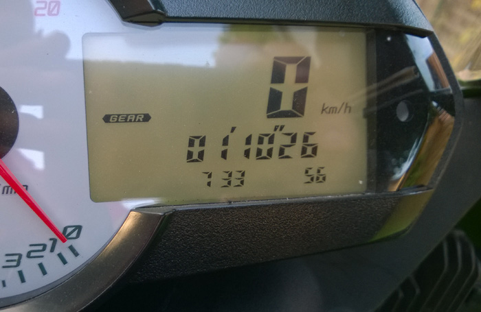

Y a des jours avec et y a des jours sans. Cet aprés-midi, c'était un jour avec !
Par rapport à la derniére fois, j'ai descendu mon chrono de presque 1 sec tout en ayant de moins bon pneus ( la derniére fois j'étais au mieux en 1"11 avec des Supercorsa SC).
A la fin de la journée je roulais en 1'10"50 regulier avec mes Superbike PRO et quelques excursions en dessous.

très bon chrono
j'ai fais 1"12 a ma 1ere sorti a carole j'ai hate d'y retourner pour améliorer ^^

1'12 pour une première sortie !! C'est beau ! Avec quoi comme pneus ?
Gregoo'z
Gregoo'z
Localisation : Troyes
Ma pistarde modéle 2009 - Page 3 Empty
MessageSujet: Re: Ma pistarde modéle 2009   Ma pistarde modéle 2009 - Page 3 Icon_minitimeVen 12 Sep 2014 - 13:44
j'etais en d211 gomme M
