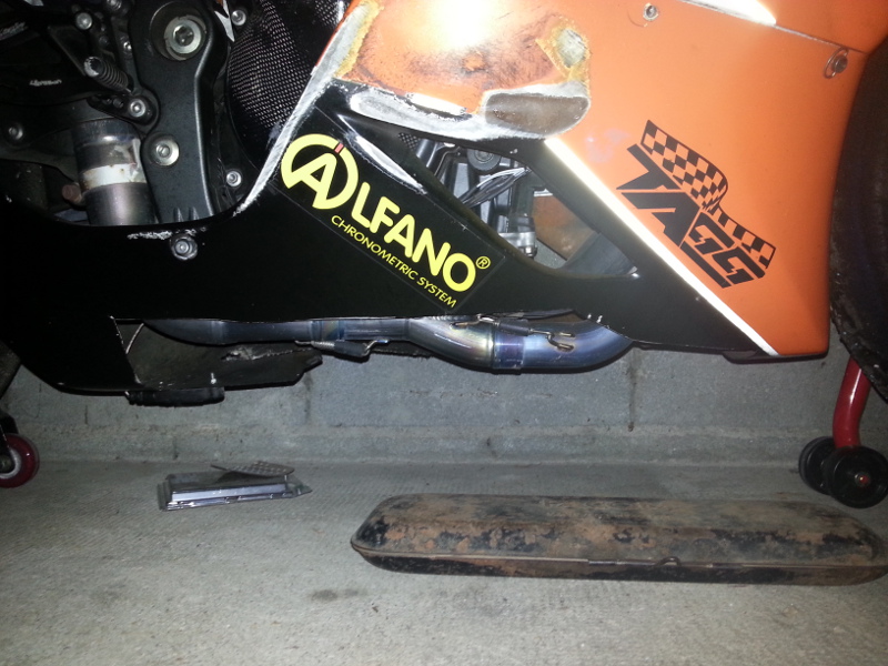

Ce qui veut dire que si je rachète un sabot, je peux le monter et ça passera, ou tu n'es pas sur?
Parce qu'a ce compte là, je ne m'embête pas à le reboucher/modifier...
PS: Voilà un aperçu,j'ai l'impression que ça ne passe pas...
Fab31
Fab31
Masculin Nombre de messages : 106
Localisation : toulouse
Modèle/Année : zx6r 2011
Couleur : noire
Date d'inscription : 08/10/2012
MessageSujet: Re: Modif ZX6R 2011   Mer 8 Jan 2014 - 19:10
j'ai une ligne leo evo2 et un sabot sebimoto sur mon 6r et j'ai le 4 en 2 qui doit tomber a peu pres a 5mm du sabot donc pour moi ca passe ca depend surement de la forme du sabot...
