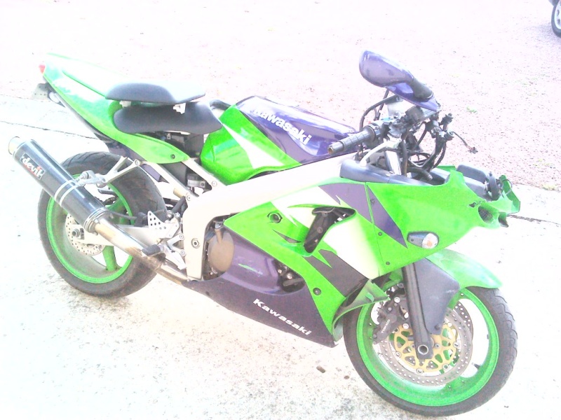

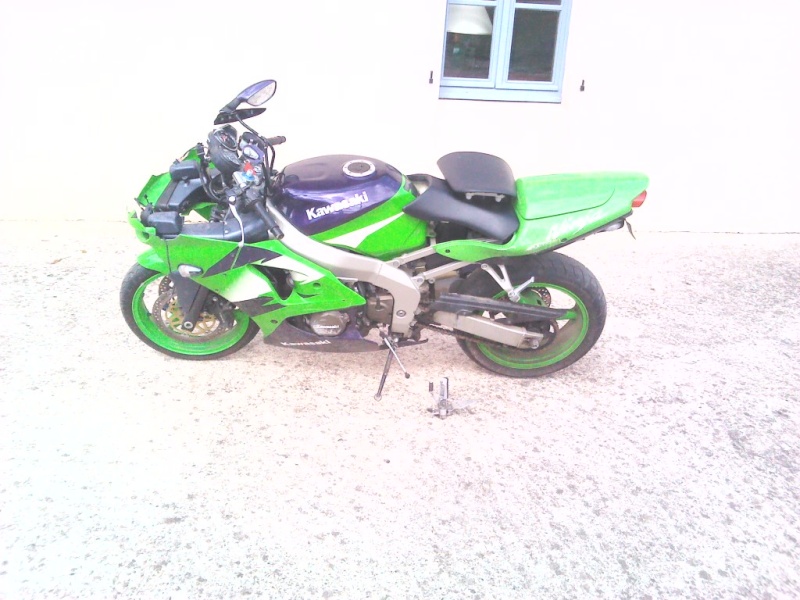

Bonjour, j'ai fais l'acquisition d'un ZX6-R de 1998 par chance:D, je n'en cherchais pas mais la personne qui la possédait étant un ami qui devait faire environ 1000 kms par an me l'a vendu après avoir chuté. Etant en procédure RSV, il m'a fait un prix d'ami. Allez je vous le dit (400€)  mais la face avant est cassée, les carénages de même et le moteur ne tourne pas rond. Voila comment je l'ai reçu :

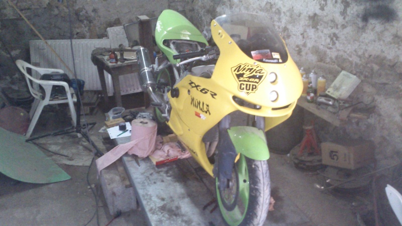

ZX6-R 1998 Img_2017ZX6-R 1998 Img_2016  Alors vu qu'elle ne possédait pas de carte grise, j'ai décider de la préparer en piste. J'ai commencer par nettoyer les carbus et les synchroniser , il y a eut un petit effet sur le comportement du moteur mais rien de satisfaisant. Après avoir appelé le concessionnaire kawa, il m'a dit que les jeux aux soupapes étaient très capricieux sur ces machines. Je me lance donc dans le réglage. Une fois tout contrôlé, effectivement 6 jeux n'était pas bons, tous étaient en dessous du minimum donc perte de compression ... Je les ai réglés, refait la synchro et là elle tourne comme une montre. J'ai acheté des poly ( à repeindre) que j'ai essayé avant de repeindre : Des photos vont arriver une fois repeint. A bientot.ZX6-R 1998 Dsc_0011ZX6-R 1998 Dsc_0010

Je n'ai pas vraiment encore regarder. Quand j''ai acheté les polys, le gars m'a dit que les ram'air pouvait être montées sans modifs..... Wink ;  Là où je vais peut être avoir un soucis c'est pour le vas d'expansion, étant fixé coté gauche ves le cadre; avec des poly il ne passe pas entre le cadre et les poly donc il va falloir que je le mette ailleurs. Si quelqu'un a déjà eut le problème ou a eut idée, elle serait la bienvenue Very Happy
