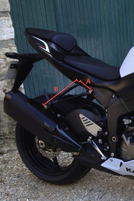

je voudrais supprimer le repose pieds qui tient le pot et mettre une patte de fixation, sauf que je ne trouve rien pour le
2013... Alors je me posais la question si des fois ce n'était pas les même que les 2009/2011 scratch
Est-ce que quelqu'un qui a un 2009/2011 pourrait mesurer l'espace qu'il y a entre chaque vis, comme marqué sur la photo?? Very Happy

J'ai trouvé
A = 9,5cm
B = 24 cm
Au milieu des vis, entre axe.

MessageSujet: Re: Fixation échappement   Jeu 13 Juin 2013 - 20:03
Parfait!!
C'est identique sur le 2013...
Yapluka!!

faut voir aussi l'angle entre A et B il peut y avoir une différence...

MessageSujet: Re: Fixation échappement   Ven 14 Juin 2013 - 6:49
Je pense que l'angle est le même!!
Au pire je modifierai un peu la fixation...
Je commande ce week end, on verra bien ce que ça donne la semaine prochaine
