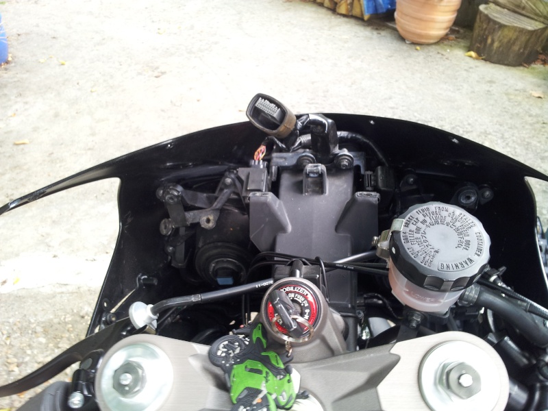

nikko a écrit:
Me voici de retour de vacance et aussi tôt rentré aussi tôt en mode bricolage sur le 6R. Wink
Donc le bricolage du jour changement des leds du compteur + changement de l'ampoule en face avant entre les 2 feux.
Je me suis bien servi de la RT que j'ai trouvé sur le forum ici
http://www.zx6rteam.fr/forum/Manuels//1zx6r-k7-rtm.pdf
Lecture des chapitres qui m’intéressais,
ZX6R 2008 Noir et vert / décata p.10  - Page 7 20130810
Et démontage de la belle:
ZX6R 2008 Noir et vert / décata p.10  - Page 7 20130811
ZX6R 2008 Noir et vert / décata p.10  - Page 7 20130812
ZX6R 2008 Noir et vert / décata p.10  - Page 7 20130813
ZX6R 2008 Noir et vert / décata p.10  - Page 7 20130814
ZX6R 2008 Noir et vert / décata p.10  - Page 7 20130816
Déclipsage de la bavette en plastique sous le bloc optique et changement de l'ampoule pour une led verte Wink
ZX6R 2008 Noir et vert / décata p.10  - Page 7 20130817
Puis on attaque le compteur. Donc démontage de celui ci en suivant le tuto présent ici http://www.z750.org/forum/showthread.php?t=12201
Le compteur du Z est le même que pour nos 6R.
A savoir que la façon de faire n'est pas "propre" car elle nécessite de tordre les pattes de l'afficheur LCD. Etant un peu maniaque chez un pote qui bosse dans le domaine aéronautique et dont son travail est de dépanner des cartes d'avions de ligne.
Donc désoudage de toute la dalle LCD pour pouvoir travailler proprement et faire des soudures parfaite. Donc me voila avec des soudure aussi propre que celle d'origine et j'ai eu le droit à un petit traitement de la carte qui la rend plus résistante au froid, chaleur, humidité etc. Un vrai travail de pro.
Bref je vous montre les photos du résultat final j'arrête de parler ZX6R 2008 Noir et vert / décata p.10  - Page 7 15110

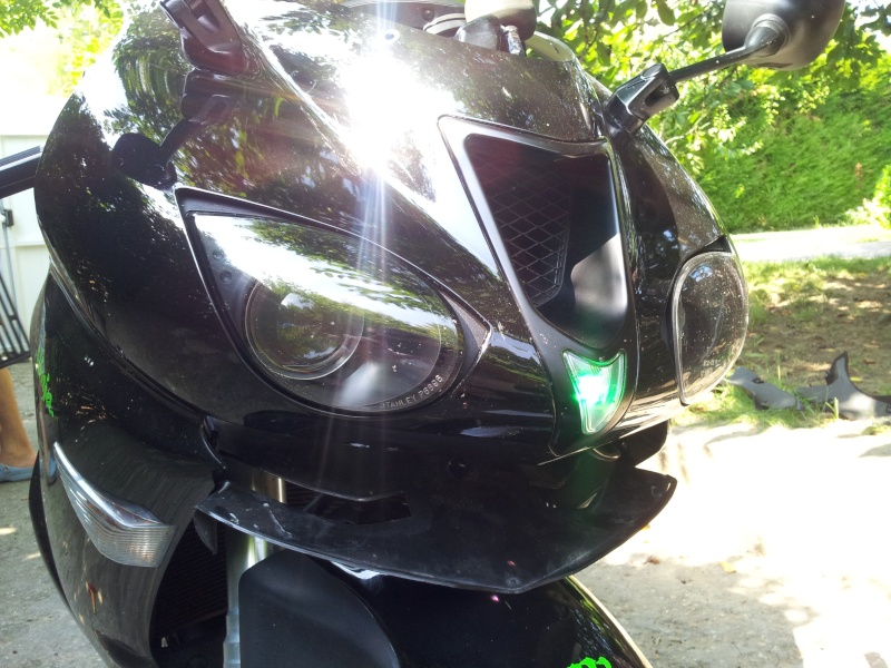

Photo prise avec le téléphone. Donc voici le compteur,
ZX6R 2008 Noir et vert / décata p.10  - Page 7 20130819
ZX6R 2008 Noir et vert / décata p.10  - Page 7 20130820
la led devant avec le feu de croisement,
ZX6R 2008 Noir et vert / décata p.10  - Page 7 20130821
et avec les feux de croisement + route,
ZX6R 2008 Noir et vert / décata p.10  - Page 7 20130822
Voila moi je trouve ça magnifique!!!!!I love you I love you I love you I love you I love you I love you I love you
Si jamais il y a des intéressés, mon pote fait le changement des leds de compteur pour 50€.
Vous envoyez vos compteurs par courrier ou vous venez les déposer vous même (il est pas loin de disney), il fait le changement de led dans son atelier et vous récupérez le compteur 2 ou 3 jours après en fonction du nombre de demande. Plusieurs choix de couleur possible (rouge, bleu, vert, violet, blanc) et il peut faire des compteur bicolor en fonction de vos envie. Wink
Donc voilà le boulot est vraiment parfait et sérieux, aucun défaut, et vous retrouvez un compteur personnalisé et aucune panne possible par la suite.
Si jamais des personnes sont intéressé contactez moi par MP. Wink
