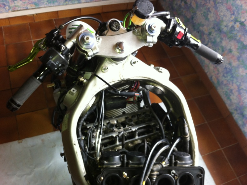

Bon j'ai rentré la moto dans la baraque car avec ce temps de M... dehors c pas gagné ^^
Du coup après avoir dépouillé la moto et contrôlé le faisceau je m'attaque aux jeu aux soupapes. Comme vous voyez pas eu envie de me faire CH... à déposer la rampe de carbu je l'ai mise de côté. Puis j'ai la facture d'un pro qui l'a refait de A à Z donc je ne la démonterai pas.
Voici les photos :
Au passage quelqu'un pourrai me valider les valeurs de jeu : Echappement 0.11 => 0.19 et Admission 0.22 => 0.31.
Ma 1ère Moto Piste. Zx6R-99 EN mode préparation Img_0811
Ma 1ère Moto Piste. Zx6R-99 EN mode préparation Img_0812
Merci

je connait pas les doné constructeur mais ca me parait bizar normalement il y a toujour plus de jeu cote echappement...

Oui exact j ai inversé les données echappement et admission.
Sinon c'est une maison qu'on me prete à mon boulot, ce sont des anciens vestiaires de travail, collé à la maison ^^ Du coup c'est vrai que la déco ca reste à l'ancienne avec le papie rpeint à fleur, et tout le reste ^^

rien à voir avec les 95-97, pourtant les moteurs sont très proches Question Contrôle absolument ces valeurs dans la rtm (post-it section technique)

Admission : 0.11-0.19
Echappement : 0.22-0.31
T'as tout juste! cheers
J'ai mis ce jeu pour le zx6r de 98 avec une synchro aux carbus maintenant c'est une horloge!!
bon courage a+

Merci à tous pour vos retour,
J'ai dû changer 4 pastilles 3 sur l'admission et 1 sur échappement. Sinon les jeux n'avaient pas trop bougé et pourtant ils n'avaient jamais été fait...
