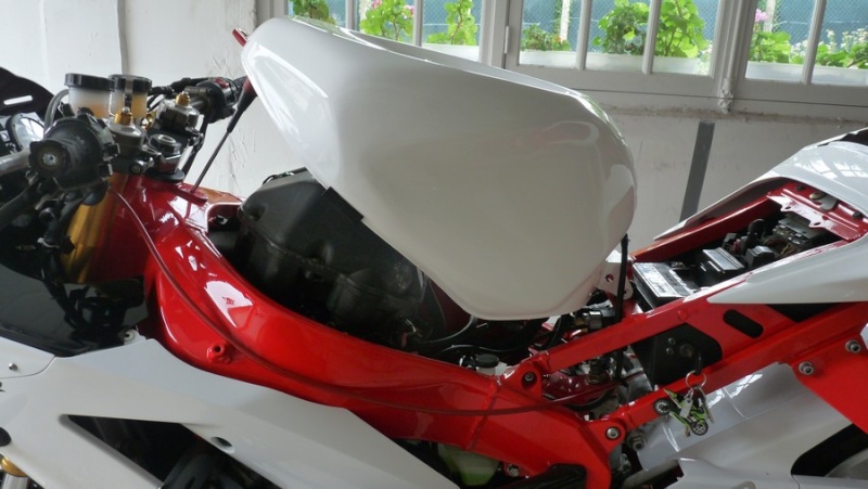

élévation du réservoir:
Mon ZX6RR K3 prepa route // freeride - Page 16 510
