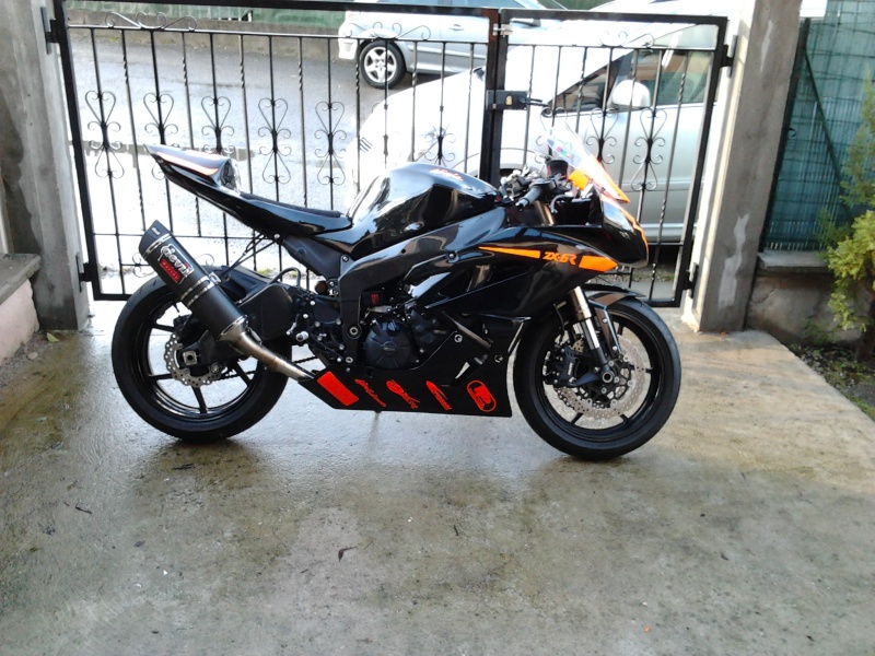

ca y est j'ai fini la deco (si j'ai rien oublié et pas d'autres idées!) reste les liserets de jantes a poser, mais j'attend de changer les pneus .
donc voici des photos avec le decata posé (merci Phil) et tout le poly en place :
petit relooking de ma k11 suite a une ptite glisse page 5 Photo036
petit relooking de ma k11 suite a une ptite glisse page 5 Photo031
petit relooking de ma k11 suite a une ptite glisse page 5 Photo032
petit relooking de ma k11 suite a une ptite glisse page 5 Photo033
petit relooking de ma k11 suite a une ptite glisse page 5 Photo034
petit relooking de ma k11 suite a une ptite glisse page 5 Photo035
pas facile a prendre correctement du fluo avec cette luminosité pluvieuse !!!
et pendant que je suis dans la deco je suis a l'ecoute des critiques ?????
j'attend la patte d'echapement, durites avia, demi guidon robby etc

superbe :) il envoi le devil ! j'adore !

Merci de ta réponse , j'ai pas envie de lever la boite a air, ça a l'air galère!!! Et pas d'accès plus pratique? Au pire y restera en place le ommodo.
galere !!!!!!!!!
5 fiches electrique
1 tuyau essance
3 tuyau d air
2 vis sur les coté (faut passer a travers le cadrfe ou t as des bouchons) !!!
en tout cas belle machine !!!!!! petit relooking de ma k11 suite a une ptite glisse page 5 15110
Je confirme : une fois que tu as trouvé l'accès au travers des 2 trous du cadre pour dévisser les colliers qui tiennent dessous,
la boîte à air se démonte en 2 minutes top chronos cheers
Je l'ai déjà fait 2 fois pour monter le shifter et le tirage rapide Cool
bon j'ai trouver encore plus simple avec 3 vis !!!!
descendre un peu le radiateur et passer par dessous au lieu de par dessus cheers
