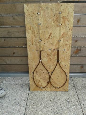

maintenant que la peinture est fini j'attaque la mécanique.
fabrication d'un dépressiometre.
ma mamie f2 - Page 3 20130710
Si j'étais toi, je me ferais encore 2 colonnes de liquide, histoire de pouvoir faire la syncho en 1 seul coup (mais ça marche aussi avec 2, c'est juste plus long Wink

Qingqi a écrit:
a bon !!! tu les branches ou les 2 tuyaux de + ?? j'en ai pas vu a 6 encore !! explique moi slp
Le "problème" de ce système est que tu vas :
1) synchroniser les cylindres 1-2 et 3-4
2) ensuite redémonter pour synchroniser les 2 premiers (1 ou 2) avec les 2 derniers (3 ou 4)
Un truc comme ceci te permettrait par exemple de gagner un démontage-remontage en faisant tout d'un coup
ma mamie f2 - Page 3 8_octo10
Mais je le répète, ton système marchera aussi Wink

J'ai compris que le 2 etait celui de reference donc effectivement je regle 1 et 2 puis 3 et 4 et pour finir 2 et 3.
Mais ton systeme est top. Et simple a fabriquer aussi. Ou je peux trouver la nourisse ?
Tout juste, mais malheureusement c'est une photo internet dont je ne suis pas l'auteur (je me suis fait un cadeau en achetant un carbtune II, moins encombrant) Embarassed
Essaye au rayon plomberie du magasin de bricolage du coin, c'est de la robinetterie Wink

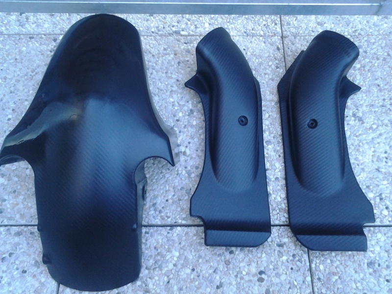

nouveaux levier . nouveaux embouts de guidon et pose de covering carbone blanc sur les ram.....
ma mamie f2 - Page 3 20130711

bon vu qu'on voit la peinture a travers le film blanc elle sera finalement noir.
J'espere........

ma mamie f2 - Page 3 20130714
voila ce que ça donne avec un coup de bombe noir mat.
