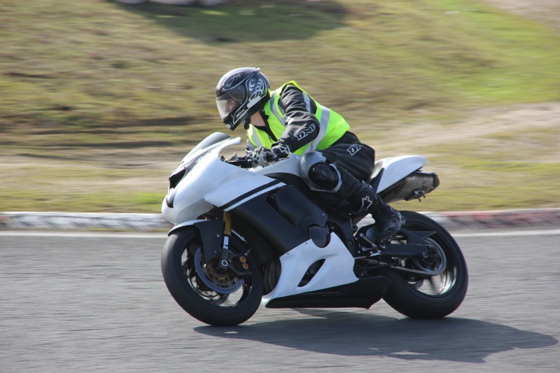

et c'est parti pour les premières sessions:
ZX6R 2005 Yoshisdown Img_4510
ZX6R 2005 Yoshisdown Circui10
ZX6R 2005 Yoshisdown Photo_10
Comme on peut le voir sur cette photo, je suis tellement rapide que je colle facilement un tour aux pilotes les plus lents... (ou alors c'est moins qui bouchonne tout le monde Laughing )
ZX6R 2005 Yoshisdown Photo_11
Et enfin une dernière photo pour voir l'angle de malade que je met, digne d'un pilote de moto GP ZX6R 2005 Yoshisdown 141970 ZX6R 2005 Yoshisdown 38440

Des news:
en prévision d'un roulage à Magny Cours, j'ai fait reconditionner mon amortisseur d'origine (de 2005 et 45 000 kms) par HRS à Montdidier. Pour info: il m'a fait ca en 4 jours ouvrés, et pour 60€ ... L'azote n'était plus qu'a 4 bars appremment (au lieu de 10) et l'huile, en petite quantité, avait vécué m'a-t-il dit Very Happy
Je rentre donc le mercredi soir, vers 20h à la maison, et il faut absolument remonter la moto le soir meme, car départ pour Magny-Cours le lendemain, jeudi vers 15h !!!
donc on remonte l'amortisseur, le poly,... réglage des courses mortes, je remet les réglages d'origine de l'amortisseur et hop au dodo...
Le lendemain donc je pars pour Magny Cours pour 4 sessions le vendredi.
Premiere session: la moto lève trop facilement, et j'ai pas mal de guidonnages à chaque sortie de courbe (sortie d'Adélaïde, apres la chicane des stands,...)
A la fin de la session je regarde les rislan sur les suspensions : devant c'est bon ; par contre l'arriere: l'amortisseur arrive en butée, et le pneu se déchire sur la bande de réaccélération. Je durci donc pas mal la compression pour la 2e session.
Et tout s'est bien passé pour la 2e session , la moto ne lève plus, plus de guidonnages, et pneu en bon état.
Voilà, tout ca pour dire que l'amortisseur semble travailler correctement, et que j'ai vraiment adoré ce roulage à Magny-Cours, et que, malgre mon tres mauvais niveau (2.15 meilleur tour; mais bon premiere fois la bas, quelques sessions a Carole....) je me suis vraiment bien amusé !
