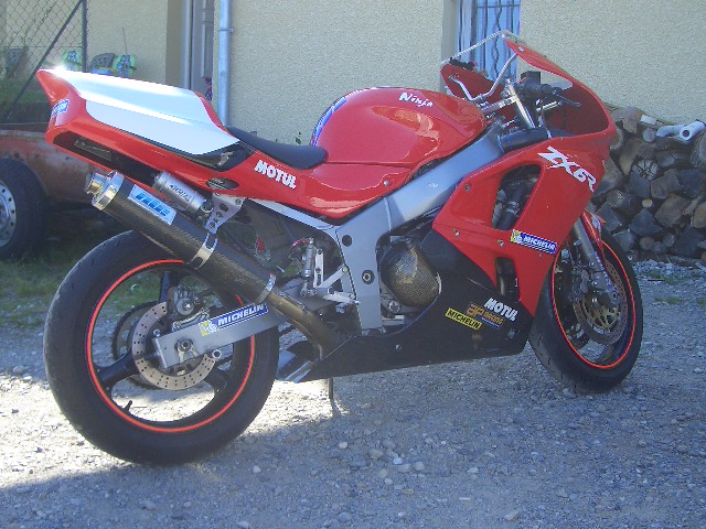

niveau frein avant :
votre avis sur la prépa de ma mamie.... Moto_310
la pince est d'origine ????par contre les durites avia y sont votre avis sur la prépa de ma mamie.... 15110
frein arriere:
votre avis sur la prépa de ma mamie.... Moto_311

les commandes:
votre avis sur la prépa de ma mamie.... Moto_312
protection de cater signés GODIER GENOUD
votre avis sur la prépa de ma mamie.... Moto_313
niveau suspat :
préparées chez BPRS a annemasse
votre avis sur la prépa de ma mamie.... Moto_314
avec la bonbonne de gaz qui va avec ......
votre avis sur la prépa de ma mamie.... Empty
MessageSujet: Re: votre avis sur la prépa de ma mamie....   votre avis sur la prépa de ma mamie.... Icon_minitimeLun 20 Sep 2010 - 18:36
je précise que je l'ai acheter comme ca !!!!!
niveau moteur :
filtre k et n
kit dynojet
et sois disant arbre came modifier......
gros radiateur et radiateur d'huile
votre avis sur la prépa de ma mamie.... Moto_315
protec kevlar et kit chaine court
votre avis sur la prépa de ma mamie.... Moto_316
block compteur réduit au plus simple :
votre avis sur la prépa de ma mamie.... Moto_317
amortisseur de direction a priori home made Very Happy

ouais sympa la bécane...
Ben il a l'air bien l'amortisseur de direction , pourquoi home made?
Si tu parles des bouts dorés, c'est non (ça sert à quoi d'ailleurs, maintenir les durites en place ? votre avis sur la prépa de ma mamie.... 885659 )
...et tout le système de frein arrière a été modifié: et d'ailleurs pourquoi avoir changé l'arrière alors que c'est généralement l'avant qui pose problème sur nos modèles (qui lui ne l'est pas à part la "pince" et l'avia ??? votre avis sur la prépa de ma mamie.... 885659 votre avis sur la prépa de ma mamie.... 885659 votre avis sur la prépa de ma mamie.... 885659
Bref plus de questions que de réponses votre avis sur la prépa de ma mamie.... 15110
Sinon je le trouve très très sympa ce modèle surtout en rouge vat-y-savouar-pourkwé votre avis sur la prépa de ma mamie.... 72169 votre avis sur la prépa de ma mamie.... 15110
MessageSujet: Re: votre avis sur la prépa de ma mamie....   votre avis sur la prépa de ma mamie.... Icon_minitimeMer 22 Sep 2010 - 8:48
frein avant et arrière c'est d'origine ça sauf les avia Wink
pour les radiateurs ce sont aussi des origines que tout les modèle 95/97 possèdes.
perso je serrais toi, change vite vite les freins ou en tout cas quand tu va changer le maitre cylindre de frein avant pour un radial oublie pas en même temps les étriers Wink
tu peu monté étriers nissin de 929, z1000 sans modif, juste faut taraudé les étriers en 12mm car ils sont en 8mm. c'est tout.
couplé à un maitre cylindre radial tu verras que ça change vraiment I love you
l'amortisseur arrière c'est celui d'origine préparer? tu sais de quand sa date? les réglages dessus fonctionnes bien? si tu ferme la compression d'un quart l'amortisseur deviens bien plus dur ou faut que tu ferme ou ouvre à fond pour voir une différence?
manque le passage de roue, ça fait vide mais c'est un détaille ça.
sinon elle est jolie, tu va voir que sur circuit elle ce laisseras pas faire par des plus grosse ou plus récente Twisted Evil
pour info en pneu arrière tu peu monté du 180 sur la jante origine car le 160 est dur à trouve ou alors mettre une jante avec axe en 5.5 votre avis sur la prépa de ma mamie.... 885659
mais là tu sais pas les kms alors?

Elle est bien jolie la mamie ....
çà sent la promosport d'époque (vis percèes freinées) araignée racing ...
Seul détails qui choc, sont les bracelets encore sur les T de fourches ....et la béquille:suspect:
Sinon jolie aussi en rouge ...

elle viens de la course de cote
la bequille je viens de la rajouter car je n'ai pas de béquille d'atelier !" votre avis sur la prépa de ma mamie.... 15110
heu pour les bracelets .... c'est mieux qu'ils soient au dessus ou en dessous ??
et surtout pourquoi ?? votre avis sur la prépa de ma mamie.... 15110
