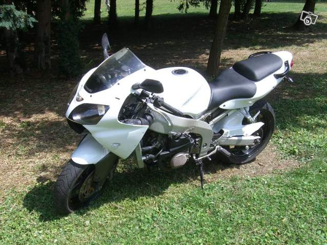

me voila donc avec un nouveau 6R
2001, blanc, 38000 kms
avec un defaut de carburation, elle demarre bien à froid, mais impossible à chaud

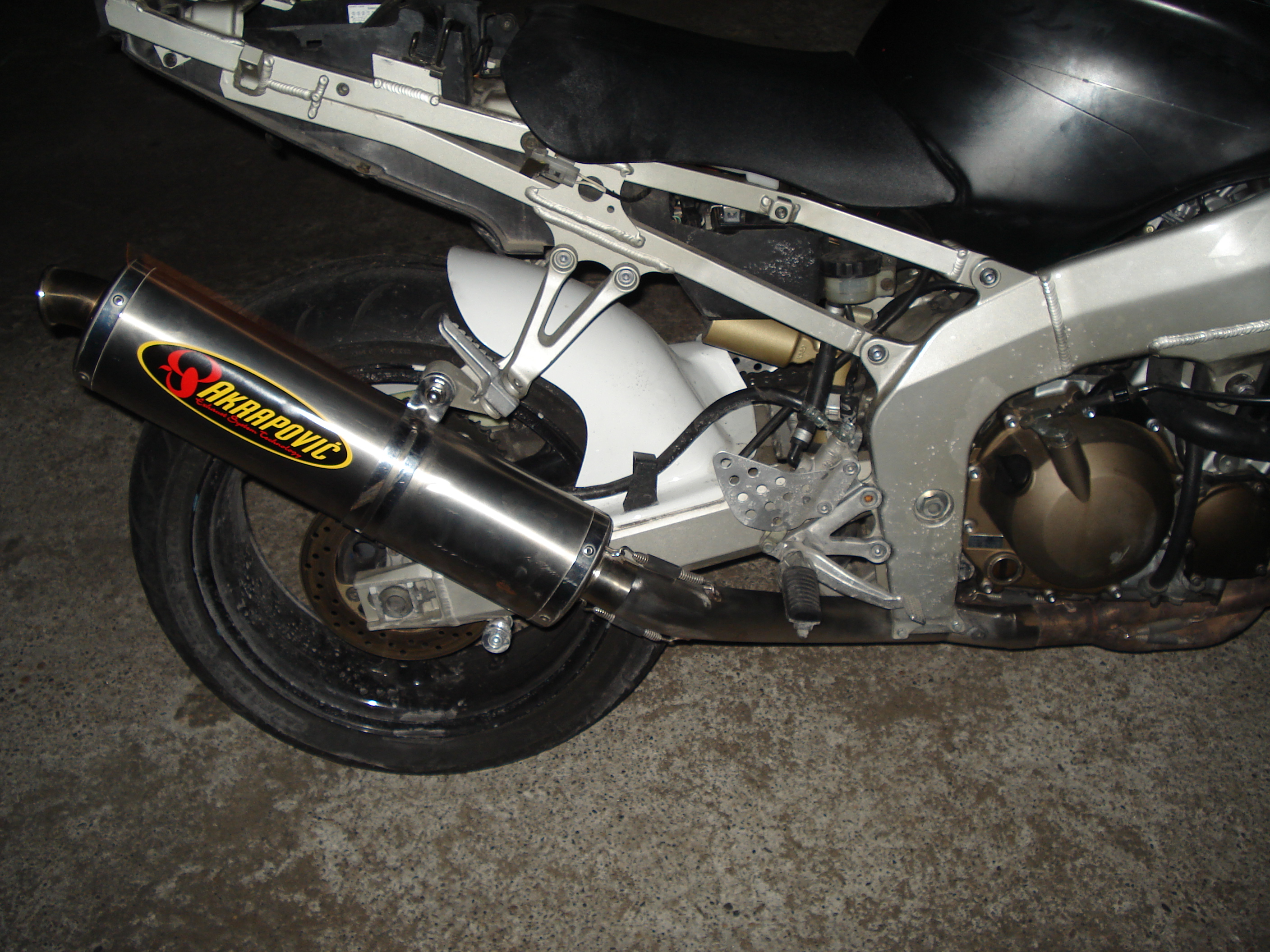

de plus une nouvelle ligne inox (marque inconnue, je ferai des toffs) et son akra, un ti coup de polissage sur le 2 en 1 et hop c beau I love you

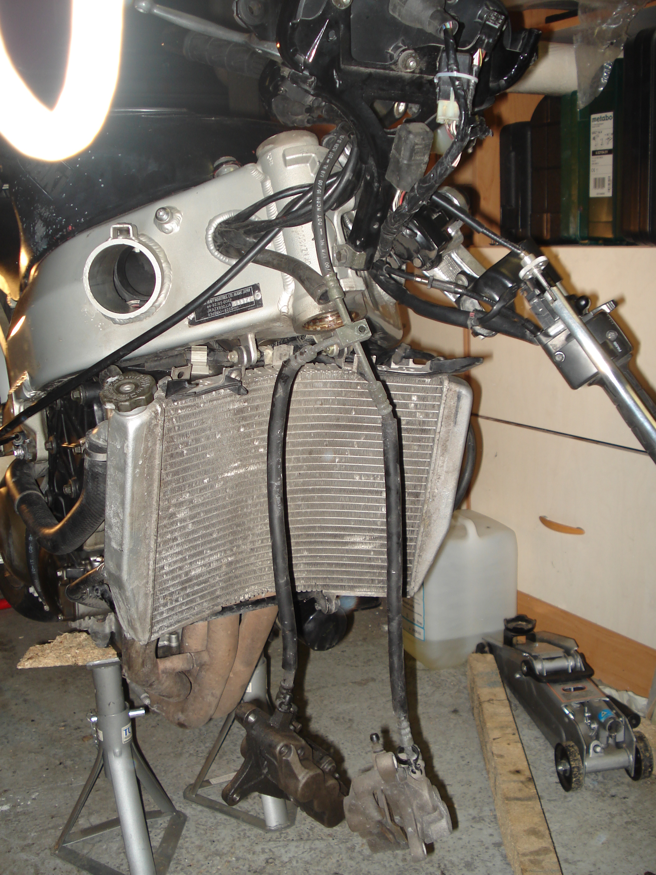

remplacement de ma fouche, de ma roue avant, nettoyage et reprise des cheminements de cables et faisceau (cette fois tout rentre bien propre)
encore une fois ... zx6r 2001 20100116182842-4810db69
voila celle que je vais remonter, demonter du cadre (photo ci-dessus)
encore une fois ... zx6r 2001 20100116183206-33338b14

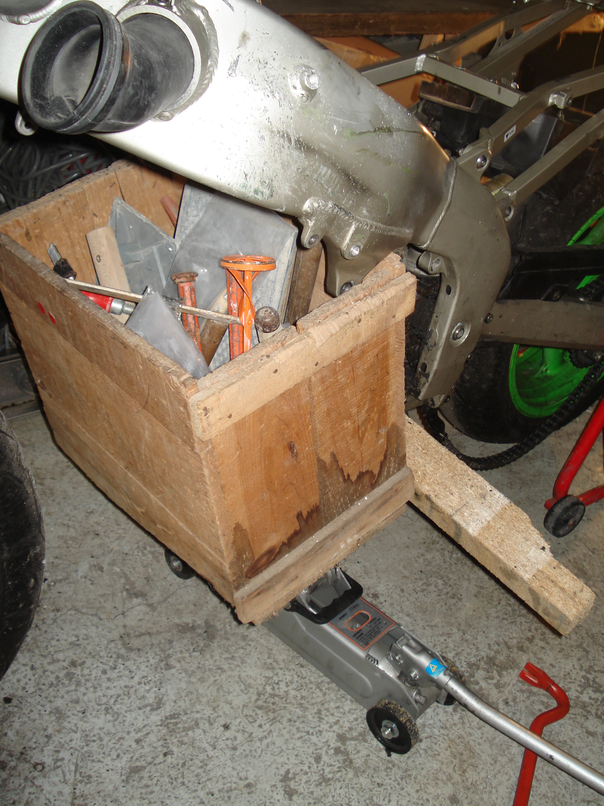

Pas facile de lever un cadre vide encore une fois ... zx6r 2001 72169
par contre pas facile le changement de fourche sans une chèvre
voila, remplacement dans le nouveau cadre
encore une fois ... zx6r 2001 20100116182930-a2d0322d

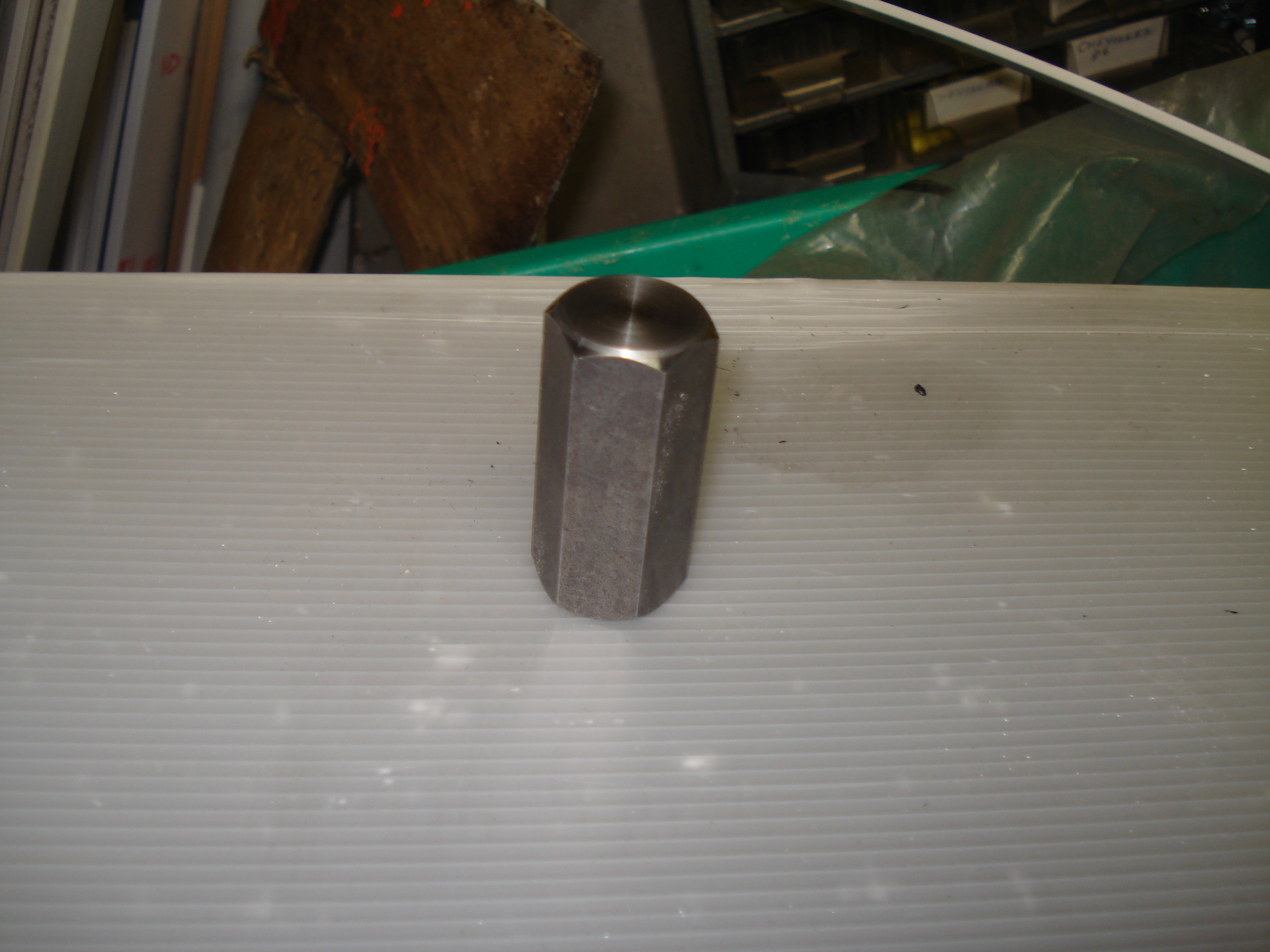

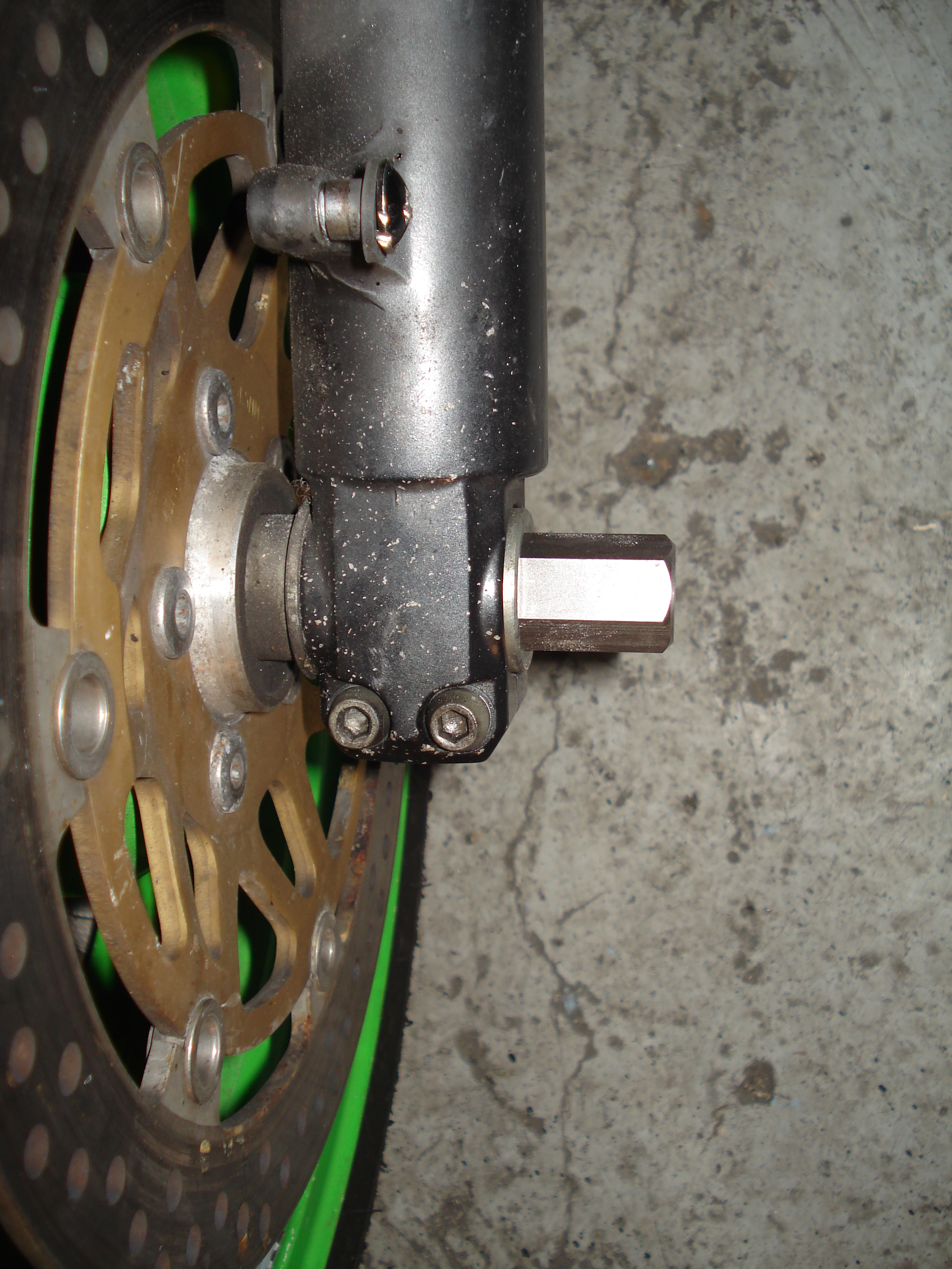

et voila le petit ustensil pour defaire les axes
encore une fois ... zx6r 2001 20100116183302-ab0a1ea8
acheté 5€ sur ebay
encore une fois ... zx6r 2001 20100116183347-750c122f

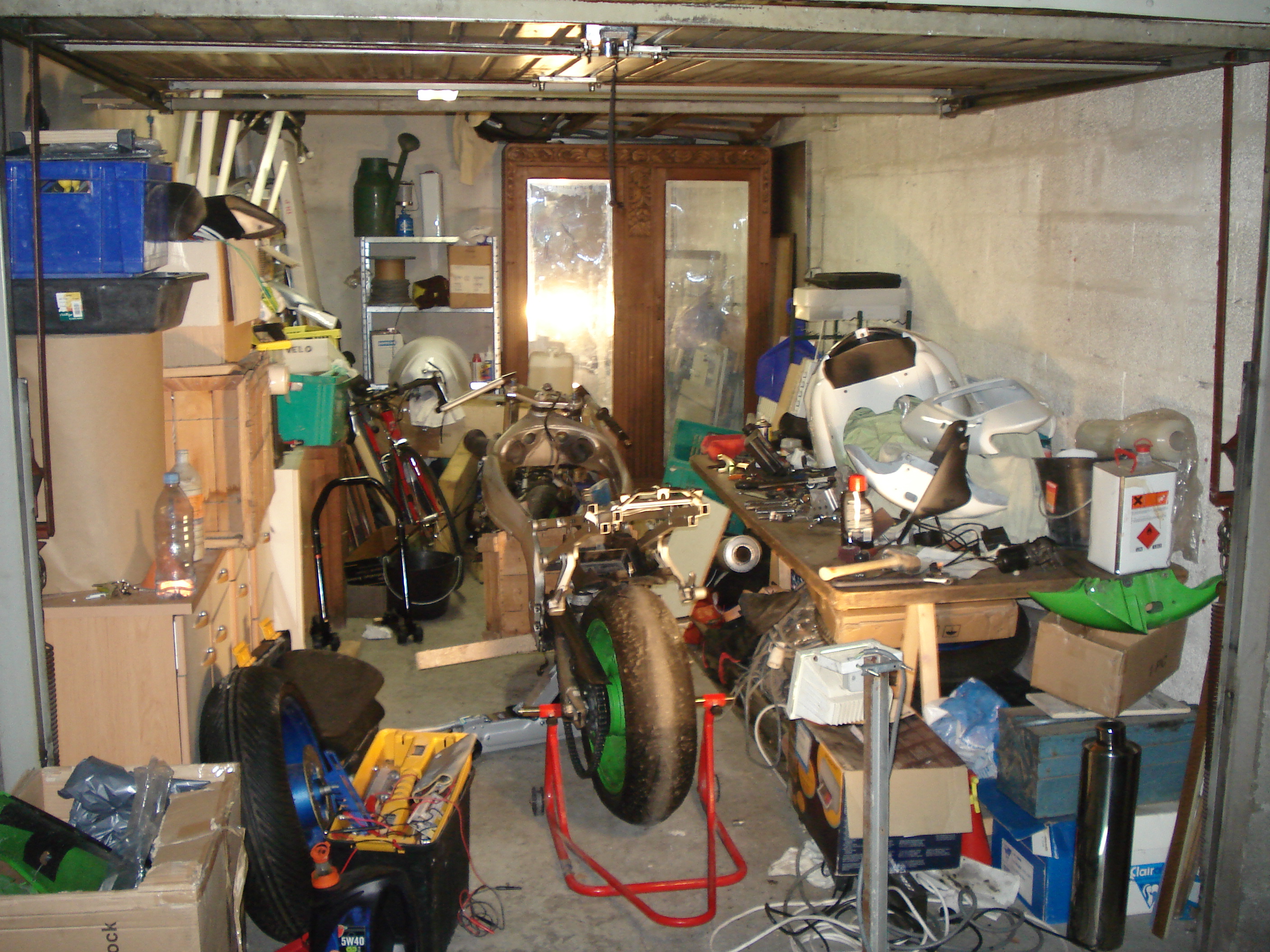

par contre, j'ai remonté les étriers mais du coup ça "coince" un peu, je pense que c'est normal car ça doit nécessité un petit rodage pour adapter disques et plaquettes
Edit : voila dans quoi je travaille What a Face

affraid affraid affraid
T'arrive a travailler dans ce bordel toi ? Laughing Laughing Laughing

CE BORDEL!!! Laughing
J'adore lire ces CR ou les gars démontent et remontent les motos!

trop classe
et franchement chez toi c'est rangé par rapport à chez moi cheers

ca par contre...
j'ai le même à la quincaillerie du coin pour 60 cents
avec l'expérience les astuces et les bons plans... lol!

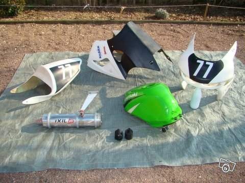

j'ai trouvé ça sur leboncoin
encore une fois ... zx6r 2001 20100320215400-22b39af9
enfin l'ensemble poly
du coup, montage, c parti cheers

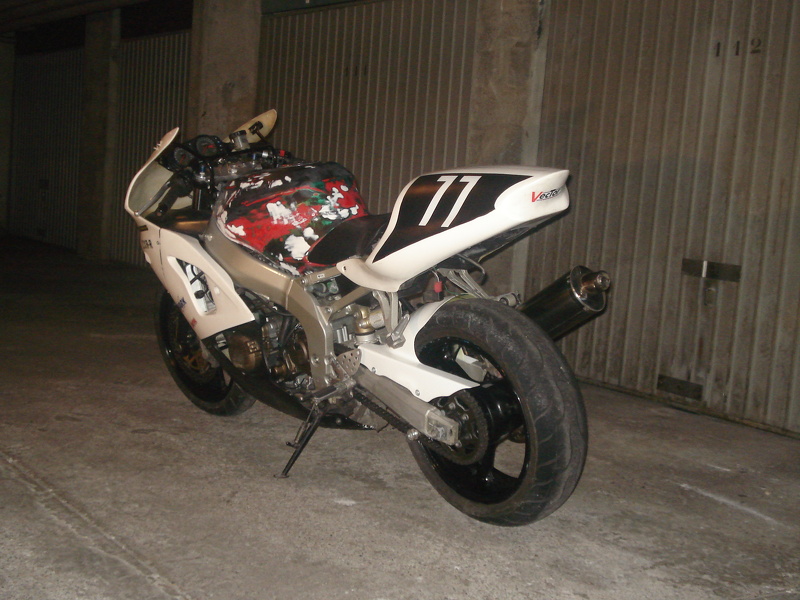

bon j'enchaine un peu
voila c'est tout monté
donc poly de 98 / 99 monté sur mon 2001
encore une fois ... zx6r 2001 20100320211638-470c4e06
encore une fois ... zx6r 2001 20100320211644-02eb7a13
encore une fois ... zx6r 2001 20100320211650-6ce13d6c
encore une fois ... zx6r 2001 20100320211656-35c656c8

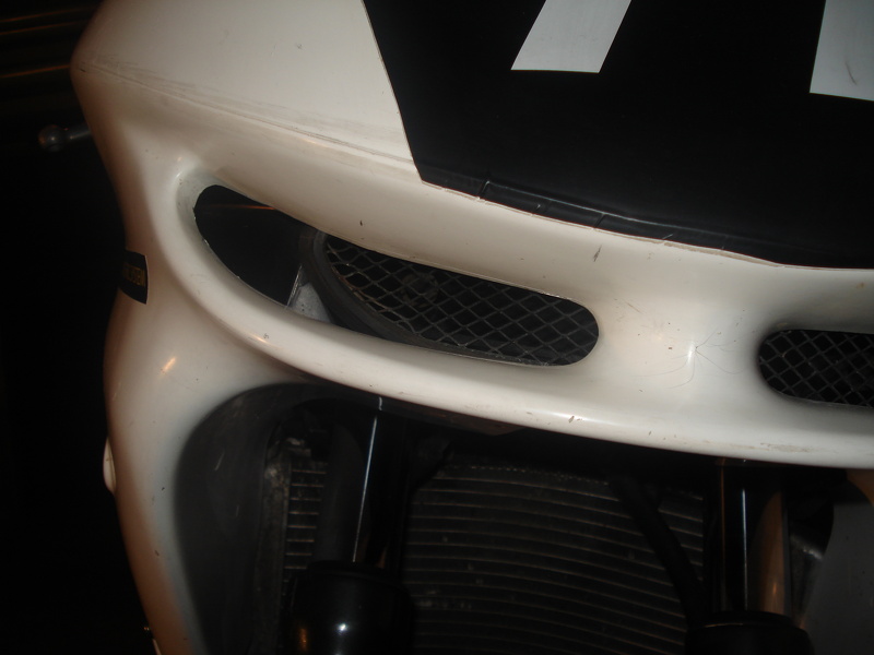

et enfin, petit interrogation pour l'adaptation des rams air
encore une fois ... zx6r 2001 20100320211706-ea182525
encore une fois ... zx6r 2001 20100320211710-978c263e
voila, à vous !

pour les ram air, pas eu de 6r de ces millesimes dans les mains, donc je sais pas trop comment adatpés tout ça.
dans tout les cas, on verras ça le WE prochain.

ça m'intéresse aussi l'adaptation de la ram air...

Voila enfin prête
j'ai aussi peint (à l'arrache, faut refaire) le reservoir
trouvé une bulle
mis un garde boue avant
et des proteges carters (j'espere qu'ils tiendront)
je ferai des toffs ce we si je la casse pas de nouveau à ledenon No
