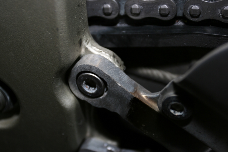

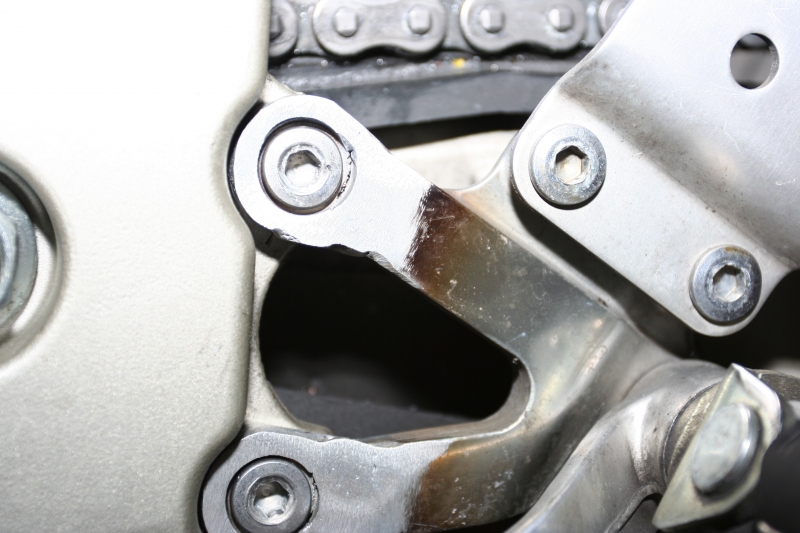

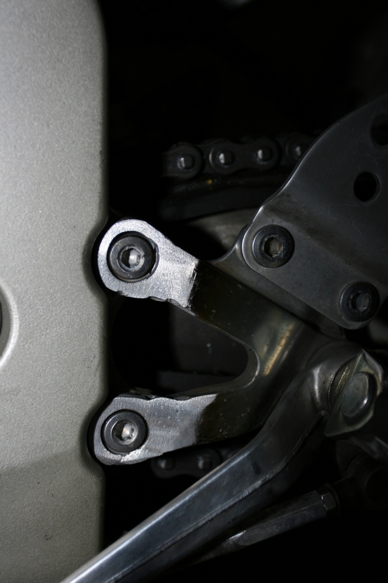

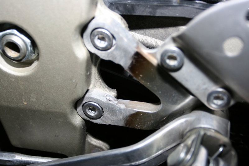

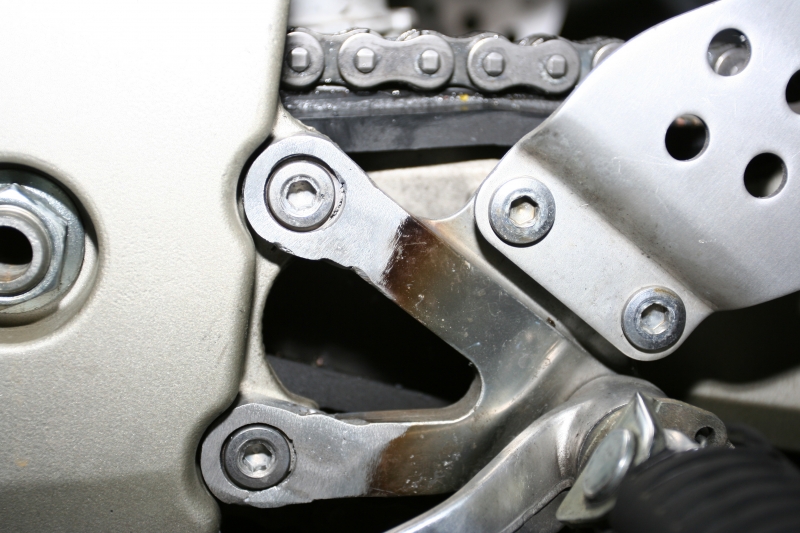

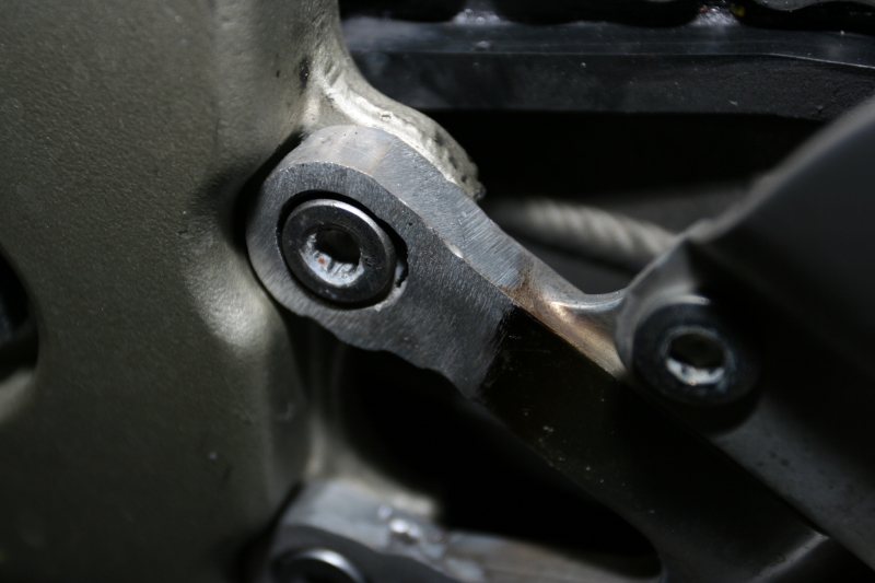

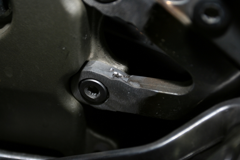

Voici quelques photos pour vous faire une bonne idée du travail et pour me dire si ca vaut le coup de la garder ou bien le travail est baclé !

MessageSujet: Re: soudure sur platine cale-pied en alu   Lun 12 Oct 2009 - 20:12
ZX6R jaune a écrit:
... Je n'ai pas le "lissage" fait au pouce (je sais, ca ne se fait pas au pouce sinon bonjour la brulure mais je ne sais pas comment ca s'appelle). Je vais vérifier la platine côté moto parce que côté route c'est lisse !
Ce n'est pas un lissage, c'est la soudure brute d'un vrai soudeur (tes soudures auraient dû ressembler à celle-là, voir une recharge supplémentaire vu l'endroit de la rupture).
Désolé pour toi mais le mec qui a collé ça, n'est pas soudeur Evil or Very Mad
La meilleur chose que je ferais avec ta pièce, c'est la mettre au milieu de front de ce type qui n'a pas peur de faire des crottes pareille sur une pièce moto:
Souvent d'ailleurs, celui qui plane ses soudures, c'est quelles sont tellement moches, qu'il essaye de les cacher !
A ta place, effectivement maintenant, perso, je te dirais de changer au plus vite cette m... et essayes de te faire rembourser son soi-disant "travail"

MessageSujet: Re: soudure sur platine cale-pied en alu   Lun 12 Oct 2009 - 22:08
@ ZX6R jaune, comme Mouse je te déconseille de rouler avec ça. la soudure ne me plait pas du tout. surtout le patte inférieure, on voit encore la rupture !

MessageSujet: Re: soudure sur platine cale-pied en alu   Mar 13 Oct 2009 - 10:33
Ah ben super.
Bon, il ne me reste plus qu'à commander la nouvelle pièce (que j'avais quand même prévu de faire), me faire rembourser (si c'est possible) et après de lui foutre dans la tronche. J'imagine même pas si je mettais dalé en rentrant !
En tout cas merci pour l'info les gars !
