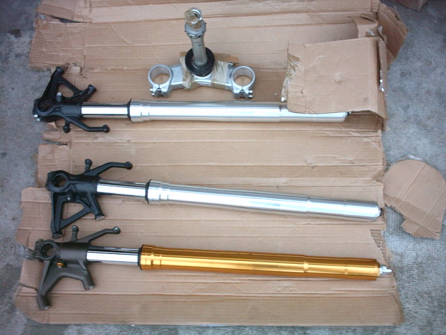

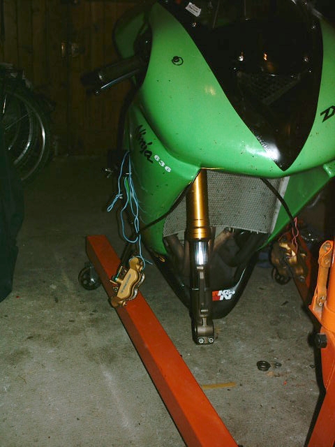

Cet après midi j'ai commencé le bricolage de la saison 2010 par une séance de légo
J'ai donc remplacé ma fourche et étriers d'origine sur ma 6R K6 par une fourche et étriers de 6R K7
Démontage du train avant
Comparo avec les tubes qui vont remplacer les origines ( les T son différents par contre, donc pour ce montage il faudra conserver les T d'origine de K6 )
Les fourreaux de la fourche de K7/8 font 5mm de plus que ceux de la K5/6, les reste est identique ( debattement, etc.. )
Remontage des nouveaux tubes, étriers, ...
Les nouveaux étriers ne sont pas encore branchés vu que maintenant que j'ai vu que ça se montait, je suis bon pour tout redémonter pour faire vidange de fourche, nettoyage de étriers, ...

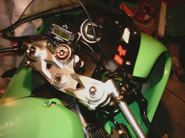

Pendant que j'y étais, j'ai monté les demi guidons qui prenaient la poussière depuis 6 mois
Il y'a un peu de boulot pour refaire des fixations ( chrono, bocal de liquide de frein ), percer les tubes pour remettre les commandes de gaz, coupe circuit, ...
