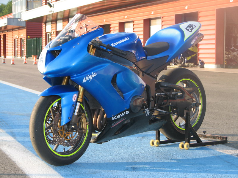

J'ai un peu de temps alors je vais commencer le topic sur les réparations de ma belle après la chute de Dijon...
Alors la voilà en pleine forme
Renaissance de mon ZX6R 2005 Zx6r_bleu_04
et la voilà après la chute Sad
