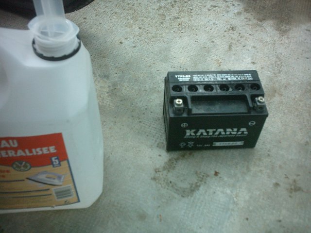

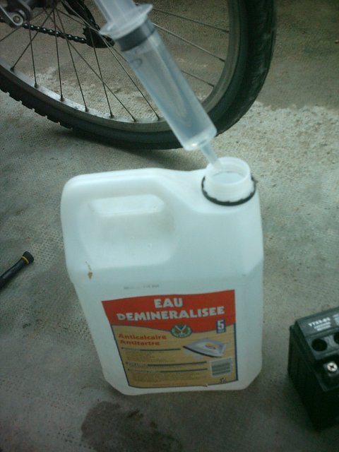

Aujourd'hui scéance de bricolage carbu.
Mais avant les carbu je me suis occupé des 2 batteries en rade ( 2 sur 3 zx6r c'est un beau score Préparation de la saison piste 2008 ( ZX6R 98 et 99 inside ) - Page 15 Ddr ).
Après avoir enlevé les languettes qu'on a pas le droit d'enlever Préparation de la saison piste 2008 ( ZX6R 98 et 99 inside ) - Page 15 Ange, j'ai trouvé le problème. La batterie de ma K6 est seche de chez seche Préparation de la saison piste 2008 ( ZX6R 98 et 99 inside ) - Page 15 Eek, et celle de ma mamie de piste est presque dans le meme état.
Préparation de la saison piste 2008 ( ZX6R 98 et 99 inside ) - Page 15 IMAG0828
J'ai donc remis un coup d'eau et un coup de charge
Préparation de la saison piste 2008 ( ZX6R 98 et 99 inside ) - Page 15 IMAG0829
Bilan de l'opération: la batterie de ma K6 est vraiment morte, meme pas assez de jus pour allumer le compteur.
La batterie de ma pistarde tiens un peu mieux la charge, j'ai meme pu la redémarrer avec la batterie ... ca change de la poussette Préparation de la saison piste 2008 ( ZX6R 98 et 99 inside ) - Page 15 W. Bon on a quand meme du mettre les pinces sur la mégane Préparation de la saison piste 2008 ( ZX6R 98 et 99 inside ) - Page 15 W

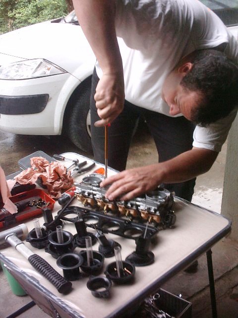

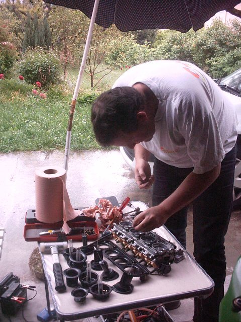

La suite avec quelques photos de mon "apprentis" au boulot Préparation de la saison piste 2008 ( ZX6R 98 et 99 inside ) - Page 15 Ange ( j'ai volontairement coupé les cheveux au cadrage parcequ'il n'était pas peigné lol! )
Préparation de la saison piste 2008 ( ZX6R 98 et 99 inside ) - Page 15 IMAG0830
Allez on attaque le démontage
Préparation de la saison piste 2008 ( ZX6R 98 et 99 inside ) - Page 15 IMAG0831
Préparation de la saison piste 2008 ( ZX6R 98 et 99 inside ) - Page 15 IMAG0832
Après un démontage complet et un examen minutieux, tout est nikel. Pas de saletés, pas de dépot, RAS.

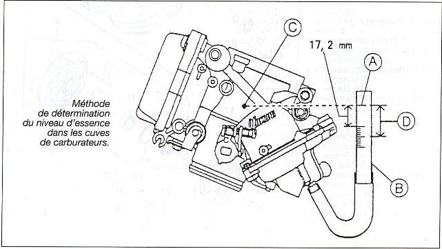

On a ensuite vérifié les niveaux de cuve qui semblaient un peu bas Préparation de la saison piste 2008 ( ZX6R 98 et 99 inside ) - Page 15 Hum
On a d'abords utilisé la technique de mesure du dépassement des floteurs comme indiqué dans la RT
Préparation de la saison piste 2008 ( ZX6R 98 et 99 inside ) - Page 15 Carbu2
Tous les floteurs ont la meme valeur de dépassement, mais la précision de la mesure nous a laissé un peu perplexe Préparation de la saison piste 2008 ( ZX6R 98 et 99 inside ) - Page 15 Hum

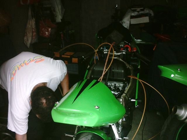

Du coup on a opté pour la 2eme technique de mesure de la RT
Préparation de la saison piste 2008 ( ZX6R 98 et 99 inside ) - Page 15 Carbu1
Le 17,2mm nous a bien fait marrer Préparation de la saison piste 2008 ( ZX6R 98 et 99 inside ) - Page 15 W
Premiere mesure prise, le niveau était un bon cm sous la marque Préparation de la saison piste 2008 ( ZX6R 98 et 99 inside ) - Page 15 Beuh
Après un redémontage, réglage, remontage, retestage, le niveau est bon Préparation de la saison piste 2008 ( ZX6R 98 et 99 inside ) - Page 15 Coolfuck
, du premier coup, il a l'oeil gabi Préparation de la saison piste 2008 ( ZX6R 98 et 99 inside ) - Page 15 W

Bon!! une tite question, pour le floteur , je comprend pas tres bien ton procédé, tu serais m'expliquer si tu te souvien encore stp Préparation de la saison piste 2008 ( ZX6R 98 et 99 inside ) - Page 15 15110 car j'ai des problemes de trous a l'accélération( rester a l'arret pendant l'hiver Préparation de la saison piste 2008 ( ZX6R 98 et 99 inside ) - Page 15 Icon_neutral ), et j'ai mis un kn en plus.
Masculin Nombre de messages : 15512
Préparation de la saison piste 2008 ( ZX6R 98 et 99 inside ) - Page 15 Empty
MessageSujet: Re: Préparation de la saison piste 2008 ( ZX6R 98 et 99 inside )   Préparation de la saison piste 2008 ( ZX6R 98 et 99 inside ) - Page 15 Icon_minitimeVen 20 Aoû 2010 - 22:49
Le niveau des cuves se "dégrossit" avec les cuves ouvertes en ajustant la forme de la languette qui pousse le pointeau Wink
Il s'affine ensuite avec les carbus en place, à l'aide du répère qu'on voir sur le shéma Wink
MessageSujet: Re: Préparation de la saison piste 2008 ( ZX6R 98 et 99 inside )   Préparation de la saison piste 2008 ( ZX6R 98 et 99 inside ) - Page 15 Icon_minitimeVen 20 Aoû 2010 - 23:42
je doit faire quoi alors ,
-remettre le carbu en place et verifié les niveau avec un tuyau et une mesure???( 17.2 entre le haut le la cuve et le floteur si je comprend bien??)
MessageSujet: Re: Préparation de la saison piste 2008 ( ZX6R 98 et 99 inside )   Préparation de la saison piste 2008 ( ZX6R 98 et 99 inside ) - Page 15 Icon_minitimeSam 21 Aoû 2010 - 0:15
toutafé Préparation de la saison piste 2008 ( ZX6R 98 et 99 inside ) - Page 15 15110
