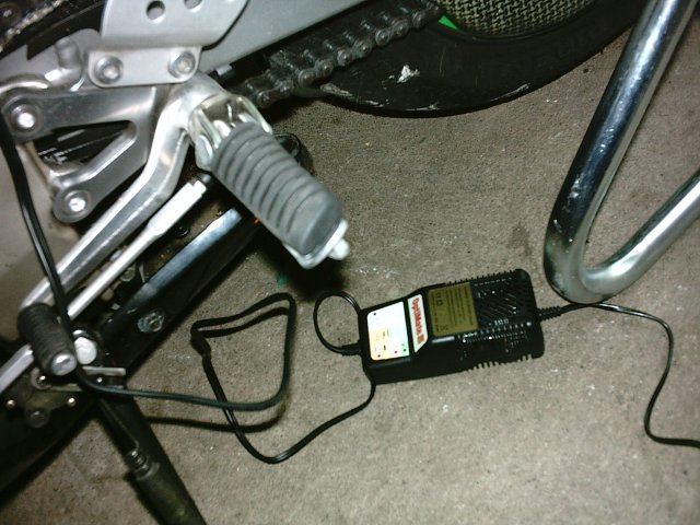

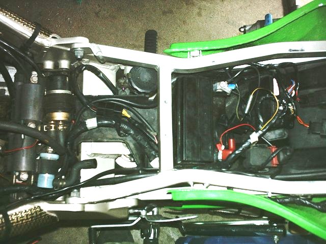

Aujourd'hui scéance de bricolage carbu.
Mais avant les carbu je me suis occupé des 2 batteries en rade ( 2 sur 3 zx6r c'est un beau score Préparation de la saison piste 2008 ( ZX6R 98 et 99 inside ) - Page 13 Ddr ).
Après avoir enlevé les languettes qu'on a pas le droit d'enlever Préparation de la saison piste 2008 ( ZX6R 98 et 99 inside ) - Page 13 Ange, j'ai trouvé le problème. La batterie de ma K6 est seche de chez seche Préparation de la saison piste 2008 ( ZX6R 98 et 99 inside ) - Page 13 Eek, et celle de ma mamie de piste est presque dans le meme état.
Préparation de la saison piste 2008 ( ZX6R 98 et 99 inside ) - Page 13 IMAG0828
J'ai donc remis un coup d'eau et un coup de charge
Préparation de la saison piste 2008 ( ZX6R 98 et 99 inside ) - Page 13 IMAG0829
Bilan de l'opération: la batterie de ma K6 est vraiment morte, meme pas assez de jus pour allumer le compteur.
La batterie de ma pistarde tiens un peu mieux la charge, j'ai meme pu la redémarrer avec la batterie ... ca change de la poussette Préparation de la saison piste 2008 ( ZX6R 98 et 99 inside ) - Page 13 W. Bon on a quand meme du mettre les pinces sur la mégane Préparation de la saison piste 2008 ( ZX6R 98 et 99 inside ) - Page 13 W

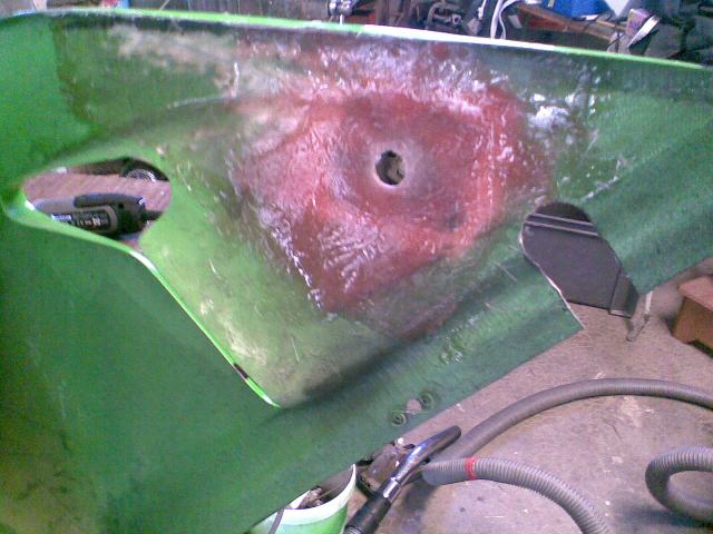

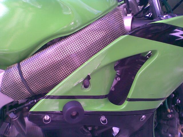

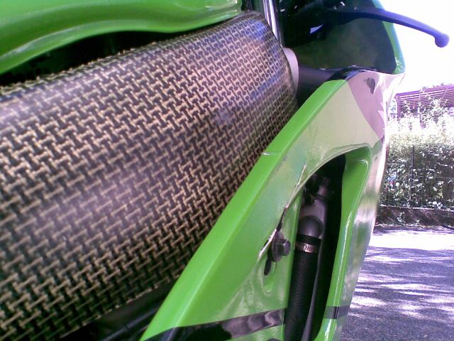

Suite au roulage a Issoire le 21 juin dernier ou j'ai maqué de peu de me mettre au tas, j'avais un peu de carrosserie a faire Préparation de la saison piste 2008 ( ZX6R 98 et 99 inside ) - Page 13 Ddr
Lors de ma cabriole, j'ai heurté le flanc de carénage avec le genou en retombant sur la selle et l'ai un peu abimé ( et legerement tordu l'axe du patin de protection Préparation de la saison piste 2008 ( ZX6R 98 et 99 inside ) - Page 13 Cubitus )
Résultat
Préparation de la saison piste 2008 ( ZX6R 98 et 99 inside ) - Page 13 Mic-phone010
Préparation de la saison piste 2008 ( ZX6R 98 et 99 inside ) - Page 13 Mic-phone011

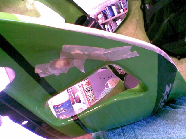

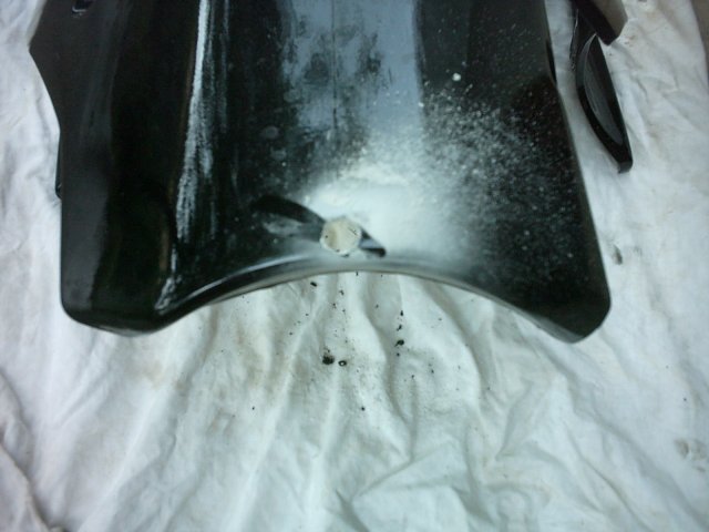

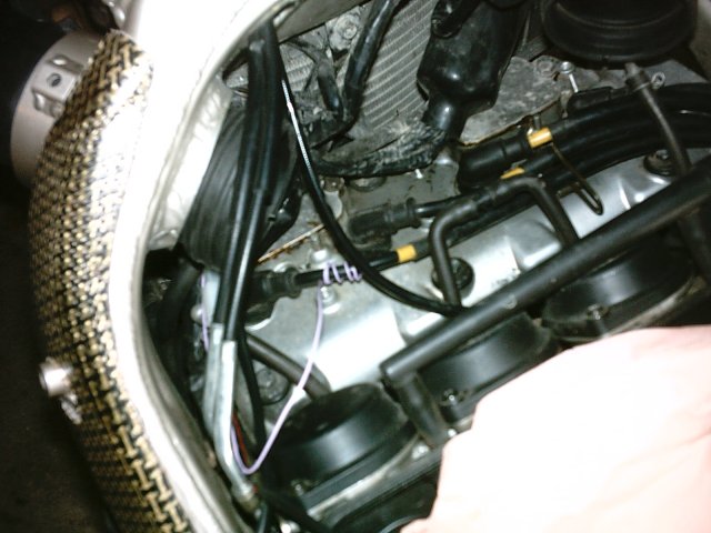

Bon c'est parti pour un peu de bricolage Préparation de la saison piste 2008 ( ZX6R 98 et 99 inside ) - Page 13 Oui
Pour commencer enlever le carénage. J'ai donc fait les ouvertures que je n'avais encore pas fait, pour pouvoir enlever le carénage sans devoir démonter les roulettes Préparation de la saison piste 2008 ( ZX6R 98 et 99 inside ) - Page 13 Oui

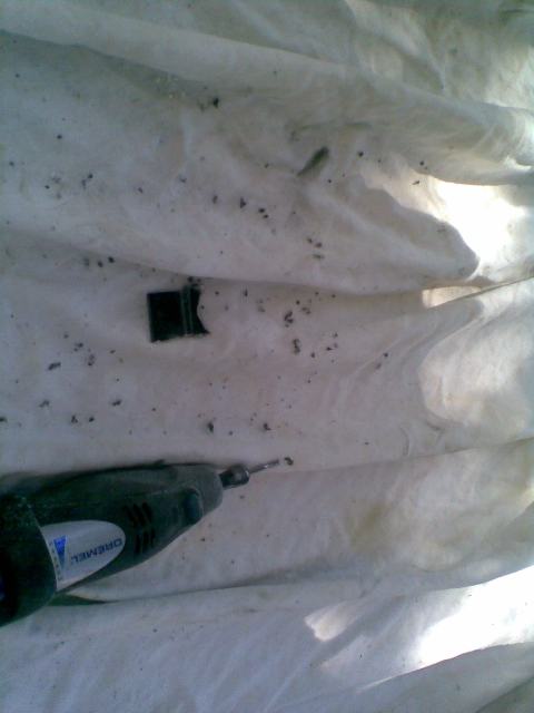

On s'amuse un peu avec la Dremel
Préparation de la saison piste 2008 ( ZX6R 98 et 99 inside ) - Page 13 Mic-phone012
Et voila le résultat
Préparation de la saison piste 2008 ( ZX6R 98 et 99 inside ) - Page 13 Mic-phone013
Préparation de la saison piste 2008 ( ZX6R 98 et 99 inside ) - Page 13 Mic-phone014

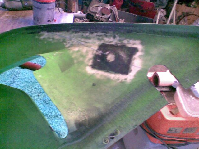

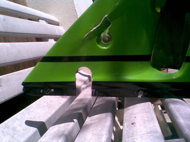

Ensuite direction attelier résine pour réparer tout ça
On ponce et dégraisse la partie a traiter
Préparation de la saison piste 2008 ( ZX6R 98 et 99 inside ) - Page 13 Mic-phone017

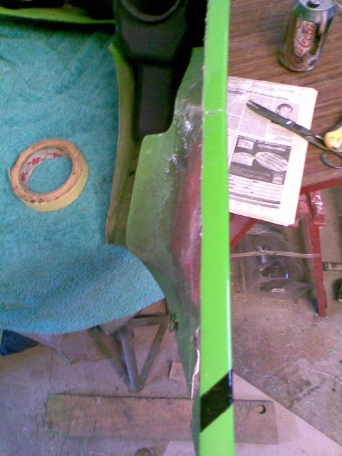

On scotch les endroits ou la résine pourrait passer afin de proteger la peinture
Préparation de la saison piste 2008 ( ZX6R 98 et 99 inside ) - Page 13 Mic-phone018
Et on fibre Préparation de la saison piste 2008 ( ZX6R 98 et 99 inside ) - Page 13 W
Préparation de la saison piste 2008 ( ZX6R 98 et 99 inside ) - Page 13 Mic-phone019

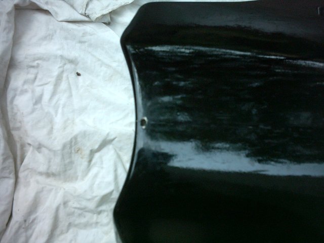

Une fois durcit, il ne reste plus qu'a refaire le trou et ebavurer le flanc
Préparation de la saison piste 2008 ( ZX6R 98 et 99 inside ) - Page 13 Mic-phone021
Préparation de la saison piste 2008 ( ZX6R 98 et 99 inside ) - Page 13 Mic-phone022
Et voila Préparation de la saison piste 2008 ( ZX6R 98 et 99 inside ) - Page 13 Fier
Préparation de la saison piste 2008 ( ZX6R 98 et 99 inside ) - Page 13 Mic-phone023

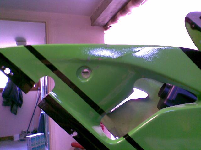

Le tout remonté
Préparation de la saison piste 2008 ( ZX6R 98 et 99 inside ) - Page 13 Mic-phone024
On voit encore la cicatrice de la réparation, une opération de chirurgie réparatrice est prévue pour la fin de saison ( ponçage, mastiquage, peinture ... )

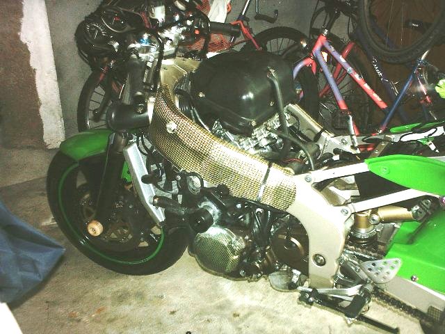

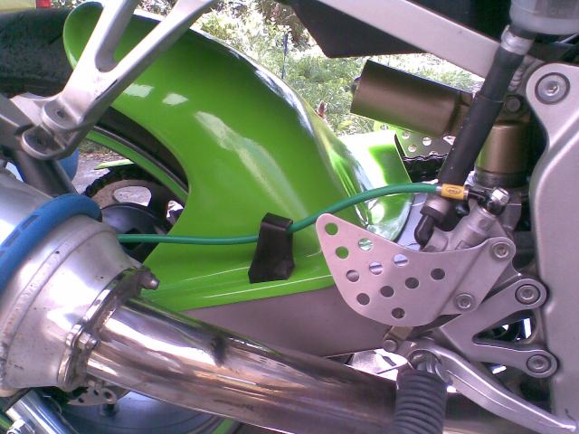

J'ai profité de ma scéance de bricolage pour monter ma durite avia arriere ( justge pour décorer vu que je me sert pas du frein ar lol! )
Préparation de la saison piste 2008 ( ZX6R 98 et 99 inside ) - Page 13 Mic-phone015
Préparation de la saison piste 2008 ( ZX6R 98 et 99 inside ) - Page 13 Mic-phone016

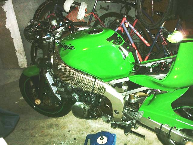

Et astiquer un peu la brelle afin qu'elle soit propre pour aller voir le docteur mercredi ( ben vi vous allez pas en consultation avec un calbute de 3 jours vous Préparation de la saison piste 2008 ( ZX6R 98 et 99 inside ) - Page 13 Cubitus )
Préparation de la saison piste 2008 ( ZX6R 98 et 99 inside ) - Page 13 Mic-phone025
Préparation de la saison piste 2008 ( ZX6R 98 et 99 inside ) - Page 13 Mic-phone026
Préparation de la saison piste 2008 ( ZX6R 98 et 99 inside ) - Page 13 Rs Préparation de la saison piste 2008 ( ZX6R 98 et 99 inside ) - Page 13 Rs Préparation de la saison piste 2008 ( ZX6R 98 et 99 inside ) - Page 13 Rs
Bon la prochaine fois ce sera surement le montages des indicateurs de rapports engagés et des chrono starlane Préparation de la saison piste 2008 ( ZX6R 98 et 99 inside ) - Page 13 Rs.

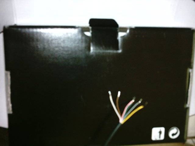

Hier c'était le noel de millieu d'année Préparation de la saison piste 2008 ( ZX6R 98 et 99 inside ) - Page 13 W Préparation de la saison piste 2008 ( ZX6R 98 et 99 inside ) - Page 13 W Préparation de la saison piste 2008 ( ZX6R 98 et 99 inside ) - Page 13 W, je suis allé récupérer ça:
Préparation de la saison piste 2008 ( ZX6R 98 et 99 inside ) - Page 13 Mic-phone033
Ces quatres petites boites contiennent deux Engear et deux Polestar CM
Préparation de la saison piste 2008 ( ZX6R 98 et 99 inside ) - Page 13 Mic-phone034
:love: :love: :love:
Les Engear indiquent le rapport engagé et disposent d'un shift-light, les Polestar CM embarquent un chronometre ( déclenchement par impulsion magnétique ) qui donne plein d'infos ( historique des temps au tour, led signalant le meilleur temps de la session, etc.. ), un compte tours et un shift-light
Montage prévu ce week end Préparation de la saison piste 2008 ( ZX6R 98 et 99 inside ) - Page 13 Oui

Préparation de la saison piste 2008 ( ZX6R 98 et 99 inside ) - Page 13 Up Pour le bricolage du week end dernier, principalement pour monter les indicateurs de rapport engagés et les chronos Préparation de la saison piste 2008 ( ZX6R 98 et 99 inside ) - Page 13 15110

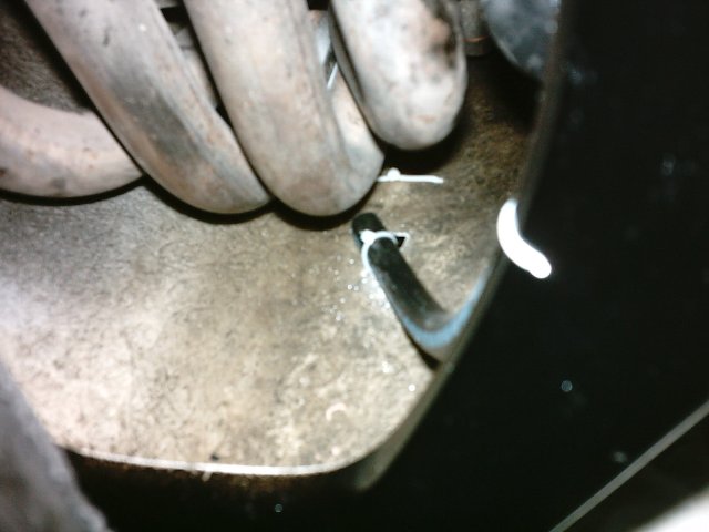

Un peu de boulot sur les carénages de ma miss
Agrandissement du trou du sabot car l'eau ne s'évacue pas ( pluie ou lavage Razz )
Préparation de la saison piste 2008 ( ZX6R 98 et 99 inside ) - Page 13 IMAG0834
Préparation de la saison piste 2008 ( ZX6R 98 et 99 inside ) - Page 13 IMAG0835
Création d'ouvertures pour pouvoir sortir le poly sans démonter les protections
Préparation de la saison piste 2008 ( ZX6R 98 et 99 inside ) - Page 13 IMAG0836
En plus du matos starlane, j'ai profité du démontage pour monter les connectiques pour l'optimate.
Préparation de la saison piste 2008 ( ZX6R 98 et 99 inside ) - Page 13 IMAG0838
On commence la mise a nue
Préparation de la saison piste 2008 ( ZX6R 98 et 99 inside ) - Page 13 IMAG0837
Préparation de la saison piste 2008 ( ZX6R 98 et 99 inside ) - Page 13 IMAG0839

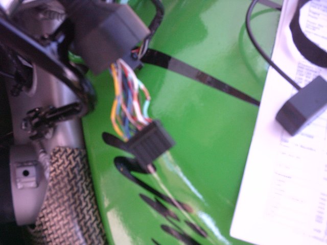

Mise en place des fils d'induction qui servent pour la partie compte tours/shift light des chronos
Préparation de la saison piste 2008 ( ZX6R 98 et 99 inside ) - Page 13 IMAG0840
Préparation de la saison piste 2008 ( ZX6R 98 et 99 inside ) - Page 13 IMAG0841
Branchement sur la batterie, entre l'alim du polestar et la connectique Optimate ça commence a faire du monde lol!
Préparation de la saison piste 2008 ( ZX6R 98 et 99 inside ) - Page 13 IMAG0843
Ensuite mise en place des capteurs sous la moto. Les capteur se fixent avec de l'adhésif double face fournis, par sécurité j'ai rajouté un collier autour Wink
J'ai sorti mon ami dremel pour les trous permattant le passage des connecteurs.
Préparation de la saison piste 2008 ( ZX6R 98 et 99 inside ) - Page 13 IMAG0844
Préparation de la saison piste 2008 ( ZX6R 98 et 99 inside ) - Page 13 IMAG0845
Mise en place de fixation a l'interieur du carénage pour eviter que le cable aille se balader contre le collecteur lol!
Préparation de la saison piste 2008 ( ZX6R 98 et 99 inside ) - Page 13 IMAG0846

Test de l'optimate pendant le bricolage lol!
Préparation de la saison piste 2008 ( ZX6R 98 et 99 inside ) - Page 13 IMAG0851
Préparation de la saison piste 2008 ( ZX6R 98 et 99 inside ) - Page 13 IMAG0852

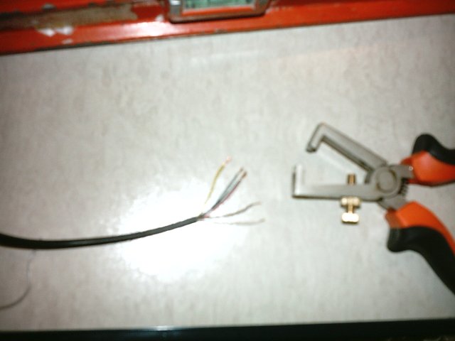

Ensuite, montage des Engear. C'est un poil plus compliqué car il faut faire un peu de soudure et reperer le cablage de la moto.
On dénude le faisceau des Engear
Préparation de la saison piste 2008 ( ZX6R 98 et 99 inside ) - Page 13 IMAG0854
On étamme les parties dénudées
Préparation de la saison piste 2008 ( ZX6R 98 et 99 inside ) - Page 13 IMAG0857
On dénude et etamme les fils sur lesquels on doit se repiquer sur le faisceau du compteur. On a besoin du +contact, masse, point mort, régime moteur et vitesse.
Préparation de la saison piste 2008 ( ZX6R 98 et 99 inside ) - Page 13 IMAG0858

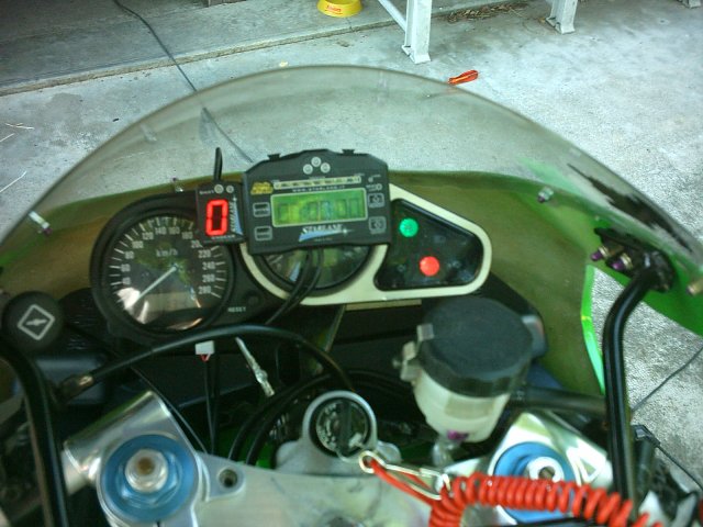

On soude et isole le tout, c'est pret pour la configuration cheers
Préparation de la saison piste 2008 ( ZX6R 98 et 99 inside ) - Page 13 IMAG0862
Sur la photo on voit un fil orange qui ressort , c'est celui qui sert a la configuration. Il faut le mettre a la masse 10s, au bout desquelles F cilgnote sur l'afficheur. Si on tiens le fil a la masse plus longtemps, P ( je crois Razz ) clignote, et la on peut régler l'affichage des rapports.
Pour quelqu'un qui change souvent de transmission ou qui veut changer sont regime de shift light, il vaut mieux monter ce fil avec un inter qui le met a la masse, ca evitera de venir ressouder un fil a chaque fois Razz

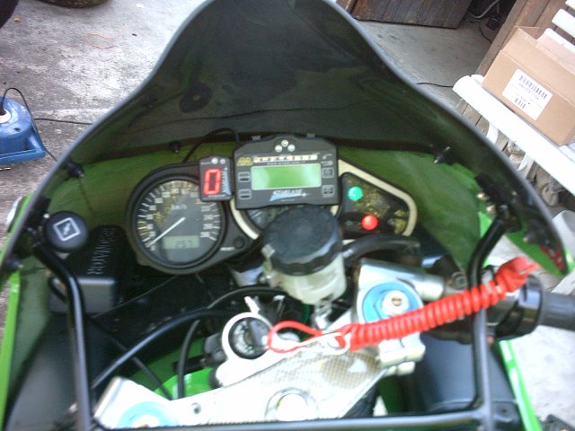

Et voila nos nouveaux postes de pilotage cheers
Préparation de la saison piste 2008 ( ZX6R 98 et 99 inside ) - Page 13 IMAG0863
Préparation de la saison piste 2008 ( ZX6R 98 et 99 inside ) - Page 13 IMAG0864

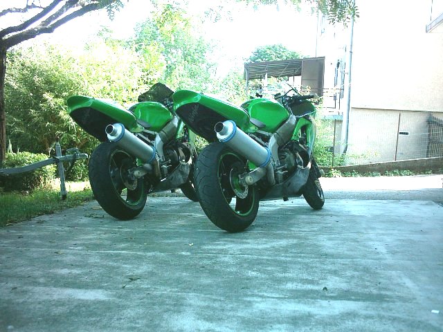

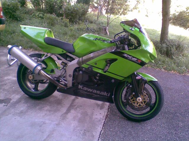

et les motos pour le plaisir :love:
Préparation de la saison piste 2008 ( ZX6R 98 et 99 inside ) - Page 13 IMAG0865
Préparation de la saison piste 2008 ( ZX6R 98 et 99 inside ) - Page 13 IMAG0867

Merci mic une question ta durite sous le collecteur ça va tenir sous la chaleur ? Suspect

@ Snip: C'est de la durite armée qui sert pour les fluides hydroliques sous pression, ça doit bien faire 3-4mm d'épais donc ça va aller Wink. La durite bleu qui est sur le pot n'a pas bougée en 3-4 sorties. Et pendant le roulage l'air circule, c'est juste pour eviter un coup de chaud en pré-grille Wink.
