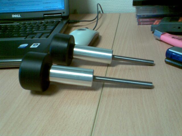

Ca y'est j'ai récupéré mes roulettes de protection cheers
Préparation de la saison piste 2008 ( ZX6R 98 et 99 inside ) - Page 12 Photo042
Préparation de la saison piste 2008 ( ZX6R 98 et 99 inside ) - Page 12 Photo043
Bon par contre il n'y en a qu'une paire, l'autre paire a été oubliée :-\
Mais c'est pas grave elle sera faite pour demain soir cheers

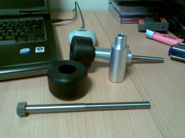

Pour l'avant Il n'y a rien a faire, 2 roulettes de skate a 12,90€ les 4 a Decathlon, 2 rondelles de 22mm ext./8mm int., 2 écrous nylstop et un bout de tige fileté de 8 a 0,90€ ( 0,45 en fait vu qu'on fait au moins 2 axes dans un bout lol! )
Pour l'arrière il faut le meme materiel que ci dessus et usiner un coup les roulettes de skate pour qu'elles prennent place dans l'axe Préparation de la saison piste 2008 ( ZX6R 98 et 99 inside ) - Page 12 15110
Si tu voulais que je t'usine les roulettes pour l'arriere, pas de problèmes, j'ai rodé ma technique lol!

Derniers préparatifs sur les brelles
le montage des roulettes de protection:

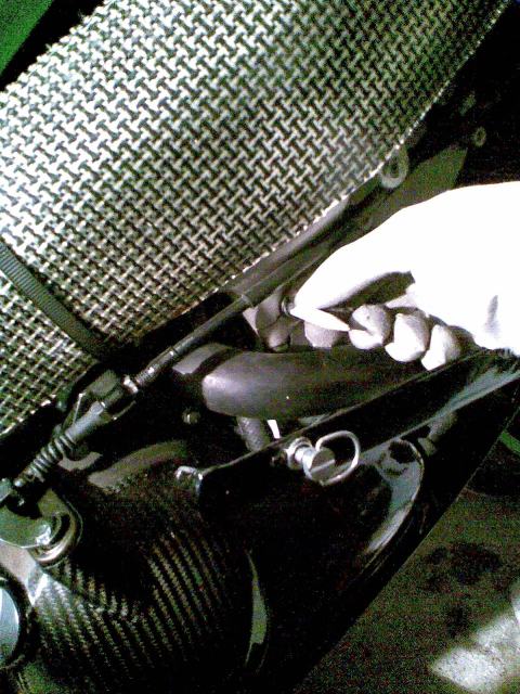

On démonte les carénages, les vis de support moteur et on remplace la vis par un crayon
Préparation de la saison piste 2008 ( ZX6R 98 et 99 inside ) - Page 12 Photo047
Et il suffit de remetre le carénage en place pour tracer le centre de perçage grace au crayon Préparation de la saison piste 2008 ( ZX6R 98 et 99 inside ) - Page 12 Ddr
Préparation de la saison piste 2008 ( ZX6R 98 et 99 inside ) - Page 12 Photo048

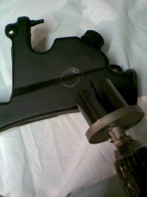

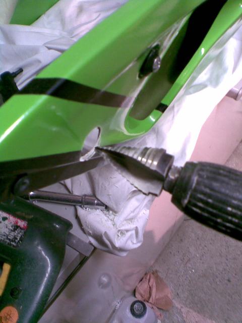

Une fois le tout tracé, on perce
Préparation de la saison piste 2008 ( ZX6R 98 et 99 inside ) - Page 12 Photo044

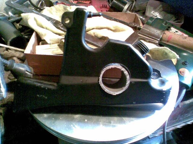

On perce également le reservoir de liquide de refroidissement a travers lequel la protection va passer Préparation de la saison piste 2008 ( ZX6R 98 et 99 inside ) - Page 12 Cubitus
Préparation de la saison piste 2008 ( ZX6R 98 et 99 inside ) - Page 12 Photo045
On rebouche le trou avec un tube PVC ( et du silicone Wink )
Préparation de la saison piste 2008 ( ZX6R 98 et 99 inside ) - Page 12 Photo046

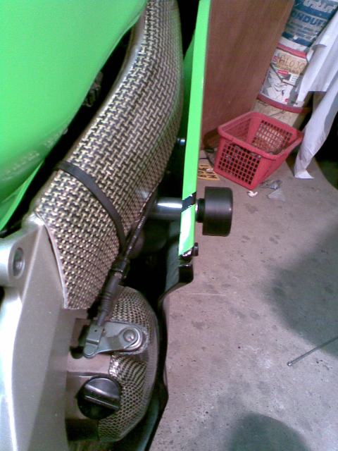

Et on remonte tout ça
Préparation de la saison piste 2008 ( ZX6R 98 et 99 inside ) - Page 12 Photo049
Préparation de la saison piste 2008 ( ZX6R 98 et 99 inside ) - Page 12 Photo050

MessageSujet: roulettes de protection   Préparation de la saison piste 2008 ( ZX6R 98 et 99 inside ) - Page 12 Icon_minitimeSam 19 Avr 2008 - 7:10
Pour les côtes des roulettes, ça l'air bon on apparemment !
super boulot en tout cas, moi j'ai pas le temps de finir la mienne.
j'ai encore ouvert ma grande ....... et je passe mon temps à usiner des barre d'alu.... Préparation de la saison piste 2008 ( ZX6R 98 et 99 inside ) - Page 12 15110
a+ geek

Préparation de la saison piste 2008 ( ZX6R 98 et 99 inside ) - Page 12 Empty
MessageSujet: Re: Préparation de la saison piste 2008 ( ZX6R 98 et 99 inside )   Préparation de la saison piste 2008 ( ZX6R 98 et 99 inside ) - Page 12 Icon_minitimeSam 19 Avr 2008 - 9:37
Merci encore pour ces infos Mic Wink
Couleur : un peu de tout
MessageSujet: Re: Préparation de la saison piste 2008 ( ZX6R 98 et 99 inside )   Préparation de la saison piste 2008 ( ZX6R 98 et 99 inside ) - Page 12 Icon_minitimeSam 19 Avr 2008 - 9:53
Merki Wink
Pour les cotes ca le faite bien, merci encore Wink
a+ geek
T'as plus qu'a te remettre dessus ..... une fois que t'auras fini de débiter des bouts d'alu geek
Merci pour ça aussi Wink

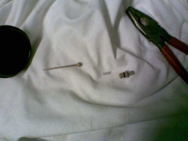

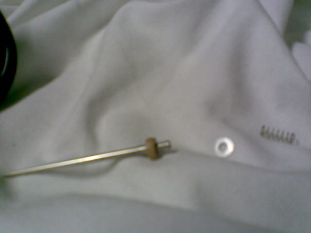

Petit Préparation de la saison piste 2008 ( ZX6R 98 et 99 inside ) - Page 12 Up pour une mini scéance de bricolage hier Préparation de la saison piste 2008 ( ZX6R 98 et 99 inside ) - Page 12 Ddr
La moto ratatouillait un peu a pleine charge passé 190-200. Vu que je venais de monter un KN et que je n'ai pas touché a la carburation Préparation de la saison piste 2008 ( ZX6R 98 et 99 inside ) - Page 12 Oops
La moto tournant parfaitement au ralentis, a bas régime et meme a plein régim en en dessous de 160 ( fond de 1 et de 2 Razz ) un ptit réglage des aiguilles devrait suffire Préparation de la saison piste 2008 ( ZX6R 98 et 99 inside ) - Page 12 W
donc c'est parti pour un petit démontage de la selle, reservoire, boite a air, etc... pour arriver aux chapeaux de carbu qu'il va falloire enlever
Préparation de la saison piste 2008 ( ZX6R 98 et 99 inside ) - Page 12 Photo087

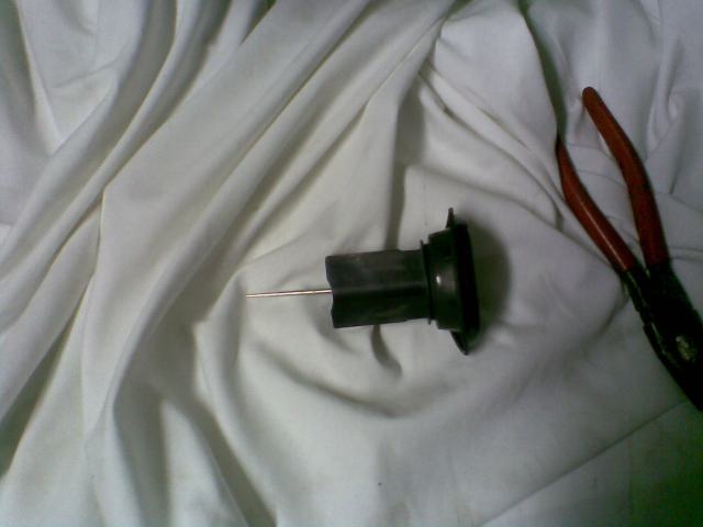

On se met au propre et a la lumiere pour démonter l'aiguille du boisseau
Préparation de la saison piste 2008 ( ZX6R 98 et 99 inside ) - Page 12 Photo088
On retire la butée blanche qui retient l'auiguille et on retire le tout en notant bien la position des pièces ( enfin de toutes façons c'est noté dans la revue technique si on se rappel pas Razz )
Préparation de la saison piste 2008 ( ZX6R 98 et 99 inside ) - Page 12 Photo089
On enleve le circlip qui determine la position de l'aiguille et on le descend d'un cran. Il y'a 5 crans sur l'aiguille, d'origine c'est sur le cran du millieu.
Préparation de la saison piste 2008 ( ZX6R 98 et 99 inside ) - Page 12 Photo090
Et voila, plus qu'a remonter le carbu, faire de meme sur les 3 autres et remonter le tout Préparation de la saison piste 2008 ( ZX6R 98 et 99 inside ) - Page 12 W
On verra ce que ça donne le 4 mai Wink
J'ai aussi remarqué qu'il manquait un joint torique (le petit qui doit faire 5mm de diametre) entre le carbu et le chapeau du 2eme cylindre. J'en ai remis un vu que j'avais du stock Préparation de la saison piste 2008 ( ZX6R 98 et 99 inside ) - Page 12 W, par contre je ne sais pas ce que l'abscence de ce joint a comme conséquence Préparation de la saison piste 2008 ( ZX6R 98 et 99 inside ) - Page 12 Bah
A coté de ça j'en ai profité pour faire 2 ou 3 vérifs et graissages, tout est ok pour la prochaine sortie Wink, par contre mon levier d'embrayage n'est toujours pas arrivé Préparation de la saison piste 2008 ( ZX6R 98 et 99 inside ) - Page 12 Mad
