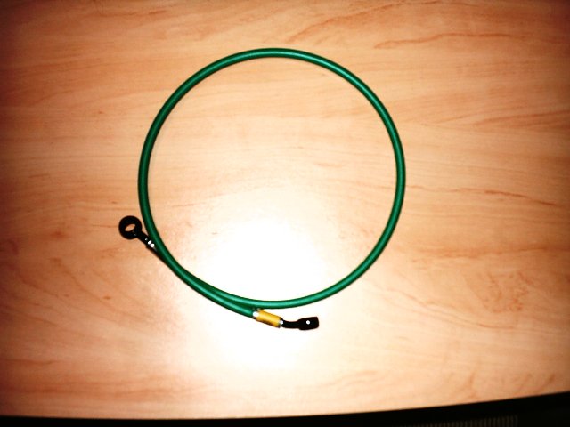

Passage du facteur aujourd'hui Préparation de la saison piste 2008 ( ZX6R 98 et 99 inside ) - Page 6 Ddr
J'ai reçu la durite avia pour remplacer celle qui etait certie a l'envers ( celle la a l'air montée dans le bon sens What a Face )
Préparation de la saison piste 2008 ( ZX6R 98 et 99 inside ) - Page 6 IMAG0651

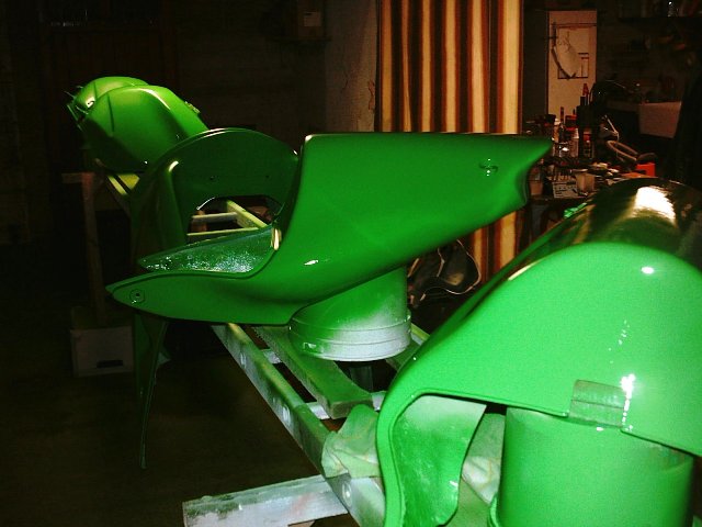

Préparation de la saison piste 2008 ( ZX6R 98 et 99 inside ) - Page 6 Up du matin
Aujourd'hui c'est atelier peinture
On positionne toutes les pièces a peindre ( après les avoir dépoussiérées )
Préparation de la saison piste 2008 ( ZX6R 98 et 99 inside ) - Page 6 IMAG0660
Préparation de la saison piste 2008 ( ZX6R 98 et 99 inside ) - Page 6 IMAG0661
Ouverture du pot, hooo quel beau vert :love:
Préparation de la saison piste 2008 ( ZX6R 98 et 99 inside ) - Page 6 IMAG0662
Préparation de la peinture, 2 volume de peinture pour un volume de durciceur
Préparation de la saison piste 2008 ( ZX6R 98 et 99 inside ) - Page 6 IMAG0663
Et ... on peint Préparation de la saison piste 2008 ( ZX6R 98 et 99 inside ) - Page 6 Ddr
Préparation de la saison piste 2008 ( ZX6R 98 et 99 inside ) - Page 6 IMAG0665
Préparation de la saison piste 2008 ( ZX6R 98 et 99 inside ) - Page 6 IMAG0666
Préparation de la saison piste 2008 ( ZX6R 98 et 99 inside ) - Page 6 IMAG0667
Préparation de la saison piste 2008 ( ZX6R 98 et 99 inside ) - Page 6 IMAG0668
Pui une deuxieme couche
Préparation de la saison piste 2008 ( ZX6R 98 et 99 inside ) - Page 6 IMAG0669
Préparation de la saison piste 2008 ( ZX6R 98 et 99 inside ) - Page 6 IMAG0670
Préparation de la saison piste 2008 ( ZX6R 98 et 99 inside ) - Page 6 IMAG0671
Je vais aller remetre une couche cet après midi et attaquer le poncage des pieces a peindre en noir.

Wouahhhhhh !!
C'est tres trop beau p'tainnnn Cool

Wouahhhhhh !!
Merci cheers , mais ca rend bien en photo What a Face
Les poly c'est vraiment galère a faire nikel, ou alors il faudrait passer un temps fou a tout mastiquer, poncer, mastiquer, poncer.... bref trop de boulot pour une brelle de piste geek

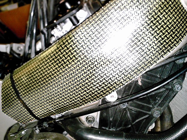

Les travaux du matin, vu que week end de paques oblige, j'ai passé l'après midi a manger en famille Préparation de la saison piste 2008 ( ZX6R 98 et 99 inside ) - Page 6 Cubitus

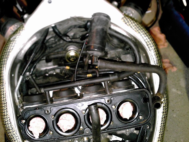

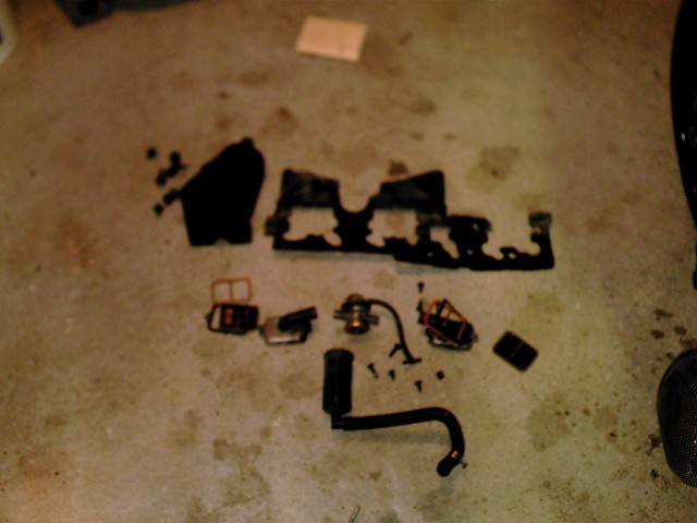

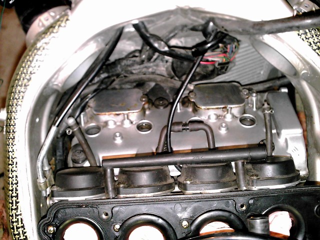

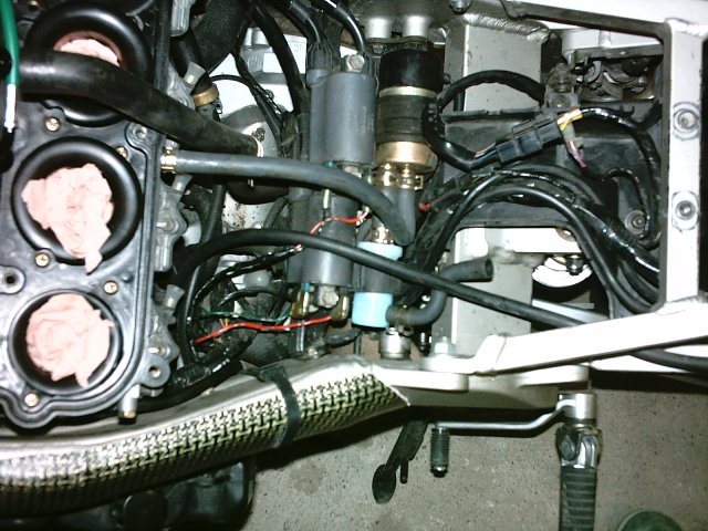

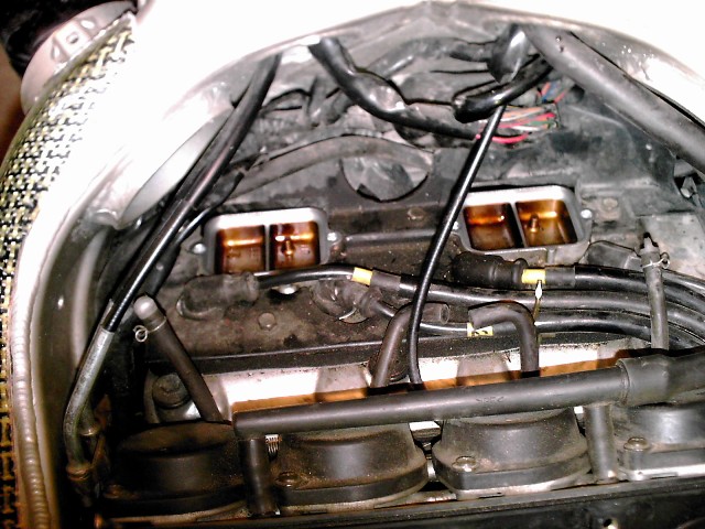

Profitant du lavage du KN sur la brelle a Aude et donc du démontage de la boite a air, j'ai supprimer le Kleen Air ( je suis rodé maintenant Laughing )
Le fourbis monté
Préparation de la saison piste 2008 ( ZX6R 98 et 99 inside ) - Page 6 IMG_0067
On enleve une durite
Préparation de la saison piste 2008 ( ZX6R 98 et 99 inside ) - Page 6 IMG_0068
On débranche les durites de dépression
Préparation de la saison piste 2008 ( ZX6R 98 et 99 inside ) - Page 6 IMG_0069
Et on enleve le module et les 2 plaques
Préparation de la saison piste 2008 ( ZX6R 98 et 99 inside ) - Page 6 IMG_0070
Et on remonte les plaques en alu avec les joints des plaques d'origine et un peu de pate a joint, puis pontage des durites de dépression. Au passage j'en ai profité pour enlever la plaque anti-bruit sur la cache culbu.
Préparation de la saison piste 2008 ( ZX6R 98 et 99 inside ) - Page 6 IMG_0080
Et on rebouche le trou sur la rampe de carbu ( pieds de chaise+colle pvc)
Préparation de la saison piste 2008 ( ZX6R 98 et 99 inside ) - Page 6 IMG_0081

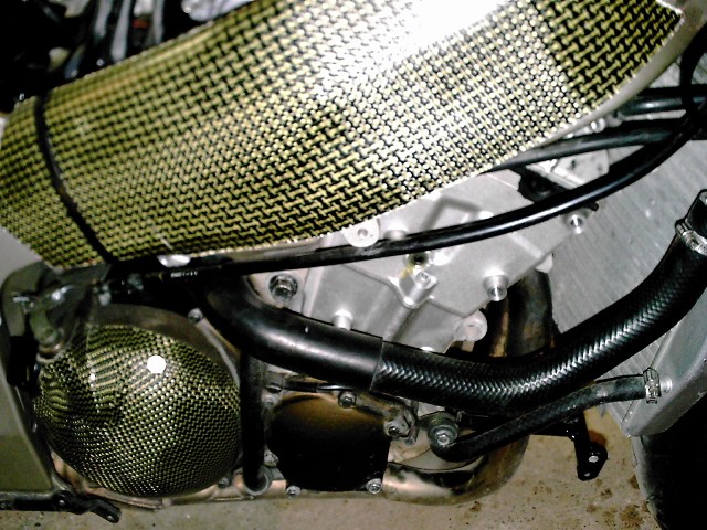

Pendant que j'étais dans le démontage, j'ai viré la plaque anti-bruit coté distrib
Préparation de la saison piste 2008 ( ZX6R 98 et 99 inside ) - Page 6 IMG_0071
Préparation de la saison piste 2008 ( ZX6R 98 et 99 inside ) - Page 6 IMG_0073
Au final j'ai retiré tout ça Préparation de la saison piste 2008 ( ZX6R 98 et 99 inside ) - Page 6 Ddr
Préparation de la saison piste 2008 ( ZX6R 98 et 99 inside ) - Page 6 IMG_0074

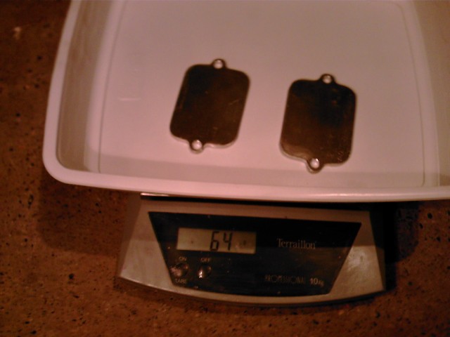

Pour un gain de poids de
Préparation de la saison piste 2008 ( ZX6R 98 et 99 inside ) - Page 6 IMG_0082
auquel il faut retrancher les plaques d'alu
Préparation de la saison piste 2008 ( ZX6R 98 et 99 inside ) - Page 6 IMG_0076
Soit un gain net de 950g Préparation de la saison piste 2008 ( ZX6R 98 et 99 inside ) - Page 6 Bien

Presque 1 kg. J'aurais pas cru autant Wink
Couleur : un peu de tout
Préparation de la saison piste 2008 ( ZX6R 98 et 99 inside ) - Page 6 Empty
MessageSujet: Re: Préparation de la saison piste 2008 ( ZX6R 98 et 99 inside )   Préparation de la saison piste 2008 ( ZX6R 98 et 99 inside ) - Page 6 Icon_minitimeDim 23 Mar 2008 - 21:23
ca pese un peu tout ce brodel lol!
Faudrait que je trouve une balance pour peser les brelles a la fin, histoir de voir combien ca pese une mamie en survet lol!

Petit résumé de mes 12h de boulot d'aujourd'hui Préparation de la saison piste 2008 ( ZX6R 98 et 99 inside ) - Page 6 Ddr
Arrivé au garage je retrouve mes pieces vertes comme je les ai laissé, mais maintenant la peinture est sèche Préparation de la saison piste 2008 ( ZX6R 98 et 99 inside ) - Page 6 W ( en surface, parcequ'il faudra ettendre encore un peu pour qu'elle soit completement seche )
On vire les pièces qui vont rester completement vertes ( les GB avants et arrieres ) et on ajoute les pieces qui seront complétement noires:
Préparation de la saison piste 2008 ( ZX6R 98 et 99 inside ) - Page 6 IMAG0682
et on commence la scéance de masquage.
Préparation de la saison piste 2008 ( ZX6R 98 et 99 inside ) - Page 6 IMAG0681
De longues heures plus tard ......
c'est fini
Préparation de la saison piste 2008 ( ZX6R 98 et 99 inside ) - Page 6 IMAG0683
Préparation de la saison piste 2008 ( ZX6R 98 et 99 inside ) - Page 6 IMAG0684
Préparation de la saison piste 2008 ( ZX6R 98 et 99 inside ) - Page 6 IMAG0685
Préparation de la saison piste 2008 ( ZX6R 98 et 99 inside ) - Page 6 IMAG0686
Préparation de la saison piste 2008 ( ZX6R 98 et 99 inside ) - Page 6 IMAG0687
Préparation de la saison piste 2008 ( ZX6R 98 et 99 inside ) - Page 6 IMAG0688
Et après ... peinture cheers
Préparation de la saison piste 2008 ( ZX6R 98 et 99 inside ) - Page 6 IMAG0689
Préparation de la saison piste 2008 ( ZX6R 98 et 99 inside ) - Page 6 IMAG0690
Préparation de la saison piste 2008 ( ZX6R 98 et 99 inside ) - Page 6 IMAG0691
Préparation de la saison piste 2008 ( ZX6R 98 et 99 inside ) - Page 6 IMAG0692
Préparation de la saison piste 2008 ( ZX6R 98 et 99 inside ) - Page 6 IMAG0693
Préparation de la saison piste 2008 ( ZX6R 98 et 99 inside ) - Page 6 IMAG0694
Préparation de la saison piste 2008 ( ZX6R 98 et 99 inside ) - Page 6 IMAG0695
Et voila, il faudra attendre mercredi pour voir a quoi ça ressemble sous le scotch Préparation de la saison piste 2008 ( ZX6R 98 et 99 inside ) - Page 6 W
