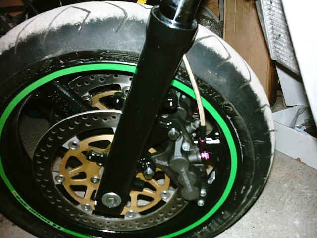

Les etriers cracra
Après un nettoyage des pistons
Les nouvelles plaquettes en place
Et le retour de la tole
Bon ben y'en a encore 2 a faire Laughing
Remontage du tout sur la mobilette avec un nouvea maitre-cylindre et un levier neuf
Et la probème sur une durite, les raccords n'ont pas été sertis dans la bonne position. Retour chez le vendeur en prévision

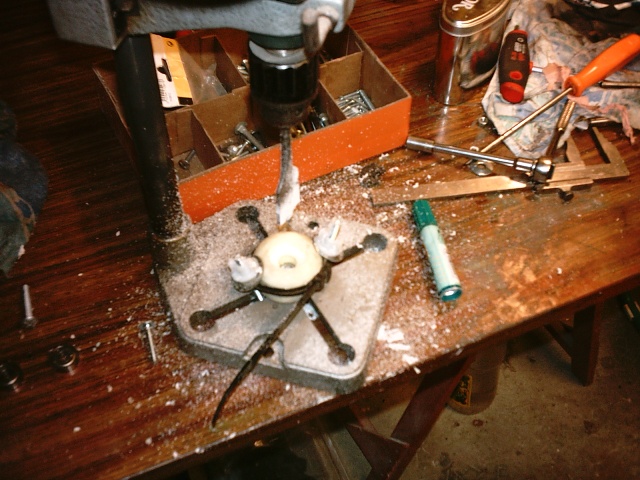

J'ai attaqué le montage des protections des axes de roues.
J'ai donc ressortis les roulettes de skate que j'avais pris a Décathlon ( 8 roues pour le prix d'une paire de protec spéciales moto ) et j'ai usiné celles qui vont etre montées a l'arrière pour qu'elles épousent au maximum les axes.
N'ayant pas de tour, il a encore fallu improviser
et le résultat une fois en place
Il manque plus que la tige filetée pour maintenir les 2 protections ensemble

Ok, de toutes façons une fois les roulettes pressées sur l'axe, ça ne devrait pas se desserrer

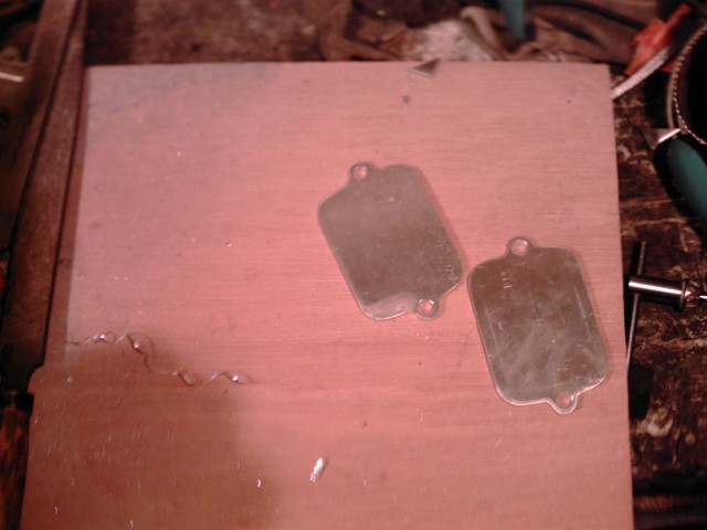

Mais avant j'ai fait des plaques pour boucher le kleen air sur la brelle a aude, ça c'est beaucoup plus drole
Vu que j'ai deja fais la meme chose ce week end sur la mienne pendant le jeux aux soupapes ça m'a pas pris longtemps

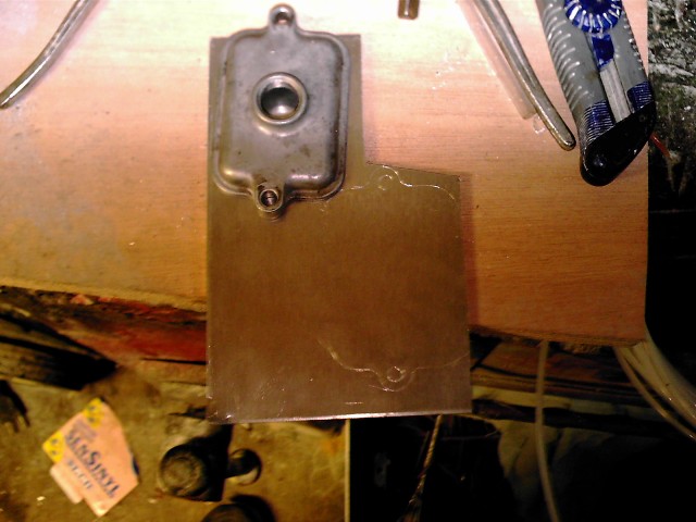

On commence par prendre une belle plaque d'alu, la piece modèle, et on trace la pièce a découper.
On découpe grossièrement la piece pour approcher de la forme définitive

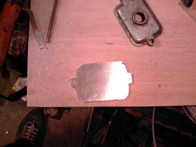

On affine a la lime, puis finition au papier de verre et on perce les trous + ébavurage a la fraise et voila cheers
On recommence l'opération pour boucher le 2eme trou et c'est pret
